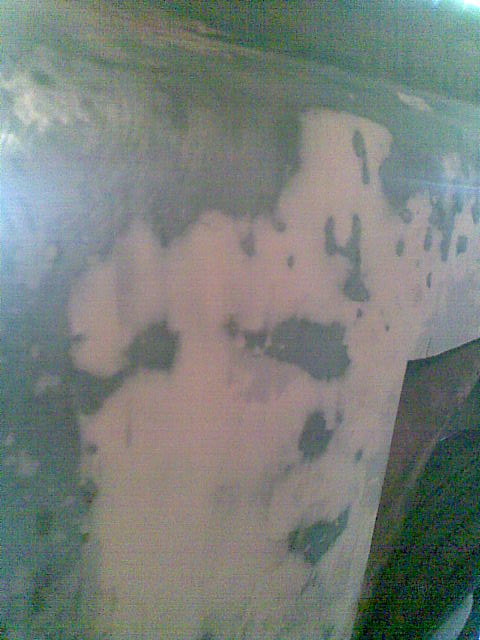

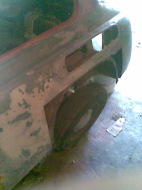

после долгих размышлений, чертежей, небольшого макетирования (пол года раздумий) решил уменьшать задние арки, форма остается прежней, а размерчик уменьшится до 14"-го колеса. сейчас реально 17" выглядит нормально, но не 13 родных дюймов.
посему срезал нах наварную арку, заодно и удалил те латки, которые прежний хозяин повваривал. лучше бы я этого не делал Sad не знаю каким макаром, но заднее левое крыло, потеряв жесткость, стало похоже на гигантский апельсин, такое же пупырчатое Sad рихтовка ничего не дает, наверняка метал настолько растянутый, что стать ровным ему уже проблематично. промудохавшись 4 часа с молотком и оправкой понял, что лучшим вариантом будет поиск донорского крыла, даже его фрагментов так как есть места которые в неплохом состоянии. подозреваю, что и с правым крылом та же херня Sad
прежний владелец особо не парился и 4 кило шпаклевки, снятой с левого крыла, выравнивали поверхность.
проем воздухозаборника тоже мятый и восстановлению подлежит с огромным трудом, или шпаклевка опять рулит Sad
подкрылок-это другая опера, еще более печальная.
сняв грязь, антикор и прочую х...ню увидел, что весь подкрылок состоит из одних сплошных латок, причем вареных электродуговой сваркой внахлест. в щели между латками понабивалось грязи и коррозия пожрала остатки родного подкрылка Sad
так, что подкрылок надо варить полностью или искать похожий на базаре и заниматься подгонкой.

после безуспешных попыток отрихтовать заднее крыло, пришлось вырезать самый мятый кусок.
вмятины получилось отрехтовать с максимальным перепадом 1,1мм.
теперь осталось вварить недостающую площадь и арку.

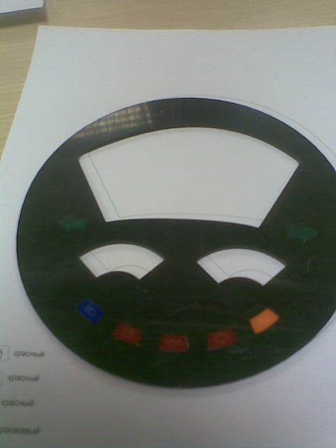

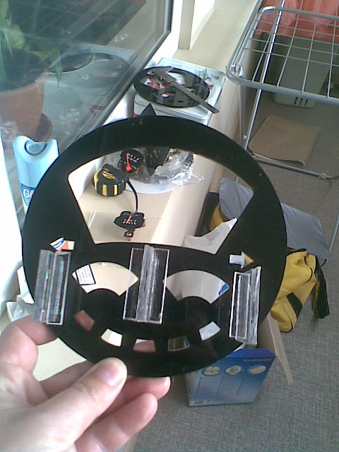

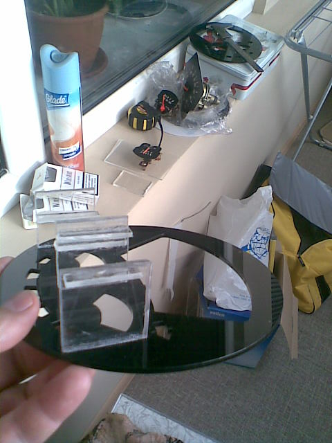

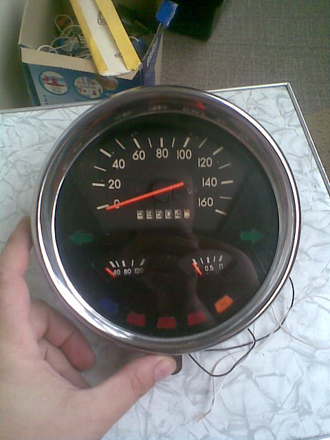

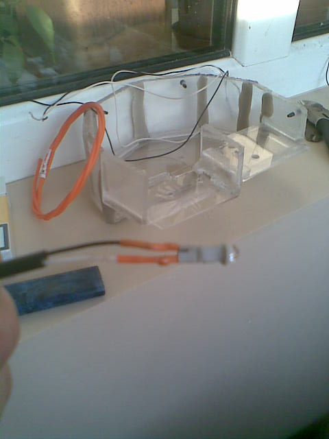

изготовление приборной панели а ля мини закончено.
на лазерном плотере были вырезаны все заготовки
был склеен корпус
смонтированы приборы, вклеены светодиоды
все было вставлено в ободок фары от 965-го

Красава, прикольно сделано!!!!
ПовідомленняДодано: 10 Серпень 2009 13:02    Заголовок повідомлення: Відповісти з цитатою
Чем оргстекло клеил?

ПовідомленняДодано: 10 Серпень 2009 13:06    Заголовок повідомлення: Відповісти з цитатою
Wladimir_Donetsk писав(ла):
клей для пластика космофен, для прочности и надежности стыки усилил эпоксилином.
ПовідомленняДодано: 10 Серпень 2009 13:40    Заголовок повідомлення: Відповісти з цитатою
Дело в том, что оргстекло отлично склеивается хлороформом, стык прозрачный, прочный и не расслаивающийся со временем в отличие от дихлорэтана.
Капролактан, (он же капрон), склеивается концентрированой серной кислотой.
Полистирол - толуолом (растворителем для краски "Sadolin" со специфическим запахом)
Teddy Bear
Зареєстрований: 20.03.2008
Повідомлення: 1789
Звідки: Хутор Киев
Моє авто: ЗАЗ 965А
ПовідомленняДодано: 10 Серпень 2009 13:46    Заголовок повідомлення: Відповісти з цитатою
мне прозрачность пофигу, все равно не видно. задача стояла-прочность и надежность.
с космофеном дружу более 10 лет и никаких проблем не было.
сам клей немного растворяет пластик и за счет этого получается молекулярная спайка стыков.
беря в расчет возможные вибрации, дополнительно усилил стыки эпоксилином.
швы получились не совсем красивые, зато надежные.
ПовідомленняДодано: 10 Серпень 2009 13:59    Заголовок повідомлення: Відповісти з цитатою
На картинках все видно, там действительно красивый шов не нужен, просто обмен информацией.

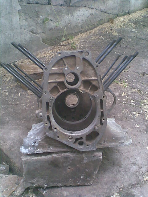

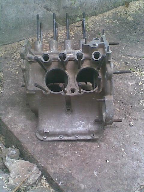

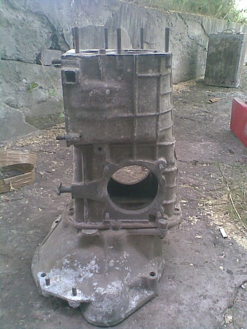

любителям порукоблудить посвящается.
мой двигатель оказался в очень плачевном состоянии, разбиты посадочные места распредвала, сорвана резьба в доброй половине креплений поддона. головы еще хуже состояние, трещина между клапанами.
подвернулась возможность прикупить новый картер двигателя, новый корпус коробки и сцепления.

приборка МЕГО!!! Shocked
если что,то у меня есть метчик и плашка М7..надеюсь она тебе не понадобится..но учитывая статистику..в моей практике пришлось 3шт резьб перерезать на новом блоке Sad

bodia968 писав(ла):
типун тебе на язык Evil or Very Mad
