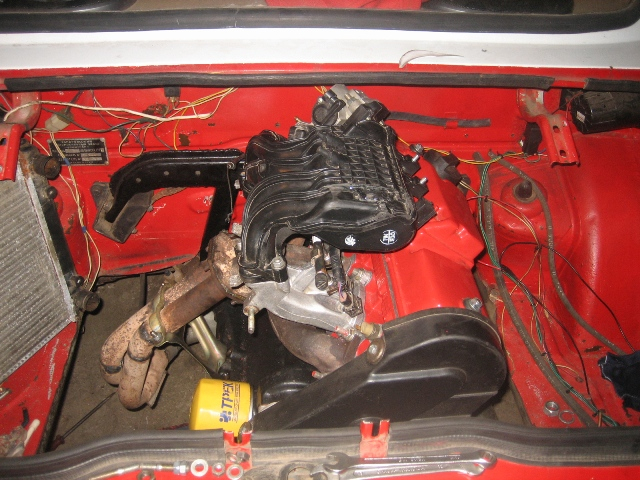

Ну вот еще немного сделано)) Сварен глушитель, приобретено практически все для системы впрыска. Осталось разобраться с охлаждением, и проводкой.

REDZAZ
Зареєстрований: 23.10.2005
Повідомлення: 1566
Звідки: г Н.Новгород
Моє авто: ЗАЗ 968
ПовідомленняДодано: 23 Тра 2009 23:14    Заголовок повідомлення: Відповісти з цитатою
Там в галерее все видно. Выходит из коллектра, под коробку, справой стороны выходит в глушитель.
