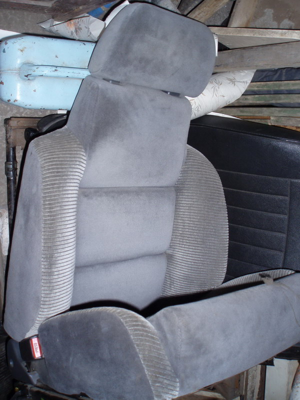

Сфоткал сидушки(ракурс не очень...):

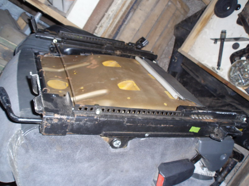

Вот такие крепление на них:
уголки не подойдут(был на базе металлозаготовок- уголок: 4мм*4см*1м= 13.5 грн Smile), т.к. их фиг выгнеш до нужного угла ушек салазок. буду брать полоски металла толшино 3мм шириной-4 см и выгинать.

Simon, я уши салазок буду крепить на изготовленные уголки(взял металлическую пластину шириной 4см, толщиной 4мм) рабочая поверхность пластины к полу: 3,5 см. Пол продавится?(сам понимаю, что усилие будет идти на угол самодельного уголка...) Я не расчитал немного, на базе купил меньшую длинну заготовок...
Но теперь выбирать, либо с обратной стороны пола подкладывать усиливающие пластины, либо в нутри салона Rolling Eyes

kubanoid, я старые крепления оставляю, просто в заводских крепежах просверливать буду и ставить всё на 4ре так называемых уголка. я думал оставить салазки родные, чёто замутить с новыми- но такова развязка инженерной мысли разработчиков- что без сварки врядли что-то путнее получится. а мне горит! так что, попробую своими силами, если что- никогда не поздно доварить!

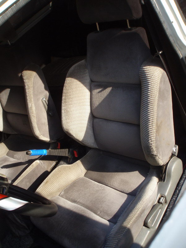

Сидушки установлены:

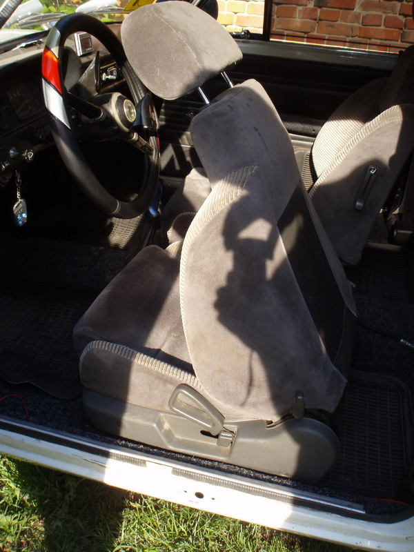

или мне кажется,или ты таки сидухи местами попутал Rolling Eyes
внимание на ручку откидывания
ПовідомленняДодано: 11 Тра 2009 23:19    Заголовок повідомлення: Відповісти з цитатою
тебе кажется.для тех,кто не в курсе,обьясняю:на этих сидениях предусмотрено откидывание для прохода пассажиров назад только правой сидухи.для чего сделан специальный рычажок,который размещен с внутренней стороны правой сидухи.то,что снизу-это ручки регулировки наклона спинки,которые тоже позволяют откинуть полностью сидение,как и рычажог откидывания.для тех,кто сомневается-смотрим где находятся ответные части ремней.я тоже долго не мог понять прикола,пока не обратил внимание на ремни.

вот именно. установка производилась по бывшим розеткам ремней. установленно всё верно.

А на моих сиденьях есть оба рычажка для откидывания - и на спинке и внизу (там где кнопка памяти). Wink
