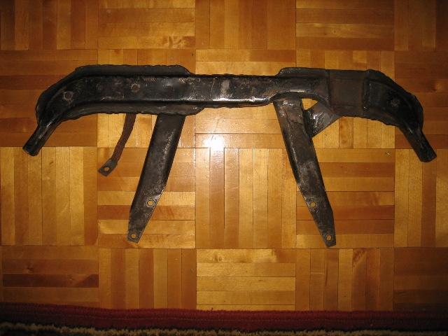

Додано: 23 Лютий 2009 14:51 Заголовок повідомлення: |
Еще несколько фоток:
Обрезаный патрубок. Обрезан по самый датчик.
Он же заварен и готов к инсталяции:
Перевареное коромысло. Над родным советую так не изваращаться. Это по всей длинне было разрезанои внутрь вварена полоса 40х4мм. далее проварено заново хорошим швом.
