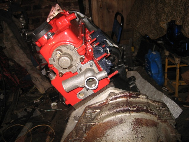

Еще несколько фоток:

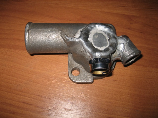

Обрезаный патрубок. Обрезан по самый датчик.
Он же заварен и готов к инсталяции:
Перевареное коромысло. Над родным советую так не изваращаться. Это по всей длинне было разрезанои внутрь вварена полоса 40х4мм. далее проварено заново хорошим швом.

печкин шланг куда одевать будешь? не маловат штуцер по длине? заглушил бы его вообще! на термостате 21082(он разборный, и считается самым оптимальным, и дырка под датчик имеется) есть все необходимые дырки-но! есть фланец, его бы переварить на штуцер
REDZAZ
Зареєстрований: 23.10.2005
Повідомлення: 1566
Звідки: г Н.Новгород
Моє авто: ЗАЗ 968
ПовідомленняДодано: 24 Лютий 2009 21:40    Заголовок повідомлення: Відповісти з цитатою
Ну да, будто я от хорошей жизни пошел аргоном варить... 82й термостат вернее его корпус длиннее моего сантиметров на 5. Далее есть еще 1118й термостат так он тоже длинее да еще фиг найдешь отдельно корпус. Печкин шланг будет одет на место, при этом немного подпилена сварка, использован по назначению будет вторая печка (бензиновая сохранена) стоять под задним стеклом.

на твоей сварной конструкции нужно доработать сосок под печку(или вообще его заглушить).
21082-термостат(он самый продвинутый-и его можно перенастроить по температуре открытия) предлагается использовать в другом удобном месте подвешенным на шлангах(а не на головке !!! ).
http://www.pasker.ru/catalog/goods.php?id=4995
только фланец входной нужно под шланг 32мм переделать(приварить оставшийся штуцер 32мм )

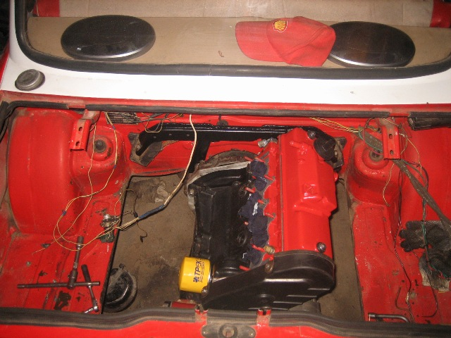

Фуф... Ну наконец то повесил мотор на свое место. Мотор кста ставил один субьективно он легче сороковки.
ps ну правда сюда прям просится впуск на 4 дросселя Very Happy
ПовідомленняДодано: 15 Березень 2009 13:53    Заголовок повідомлення: Відповісти з цитатою
100% Smile
легче потому что нету навесного всего.
мой вот тоже вроде легче, с навесным без глушака 86кг.
а когда соеденил с коробкой и глушак повесил то чуть не обосрался пытаясь поднять Smile
на весах зашкалило за 199 Confused
