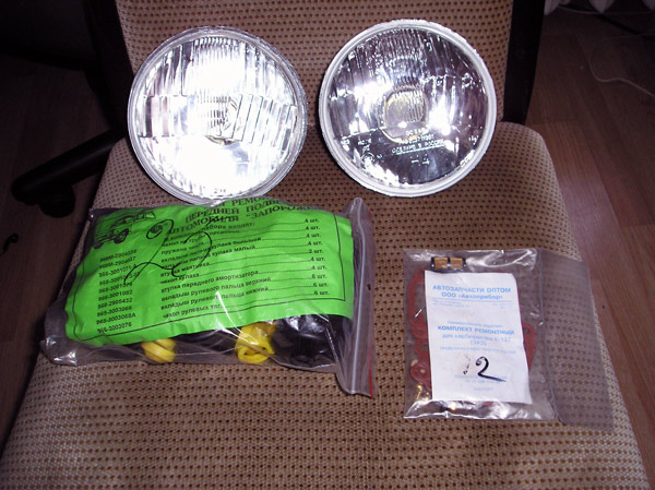

Был сегодня на рынке, прикупил оптику 2106 и ремкомплекты для ходовой и карба...
Теперь нужно помудрить как всунуть оптику в Явовские ободки - вываливаются.
Есть идея - снять явовские стеклышки и посадить их на герметитк на оптику 2106. Вопрос - как снять стеклышко не повредив фару и желательно стеклышко?!

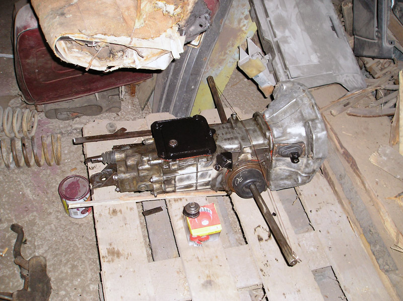

Наконецто откапиталил коробку:
1.Поменял все синхроны
2.Поменял заднюю крышку - большая выроботка
3.Поменял все пыльники и прокладки

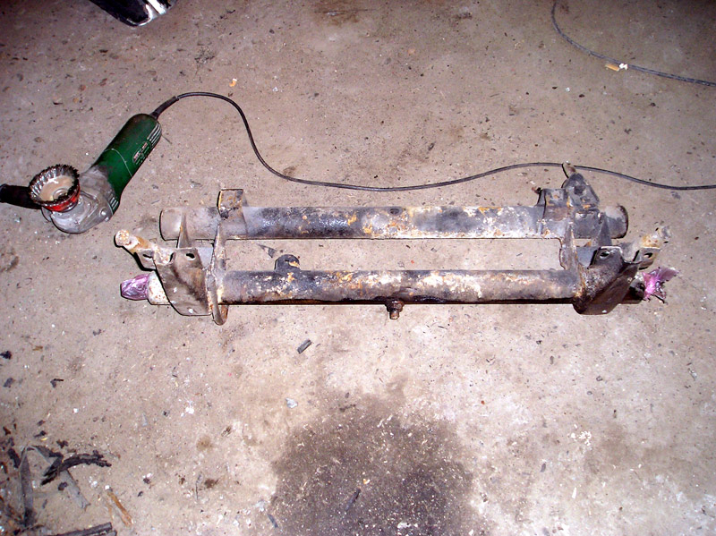

Перебрал переднюю "балку":
1.Заменил лопнувшие пластины торсиона, прихватил сваркой, набил салидола (все что нашлось под рукой)
2.Выточил втулки под рычаги
4.Новые отбойники (искал очень долго). Кстати - чем можна заменить?

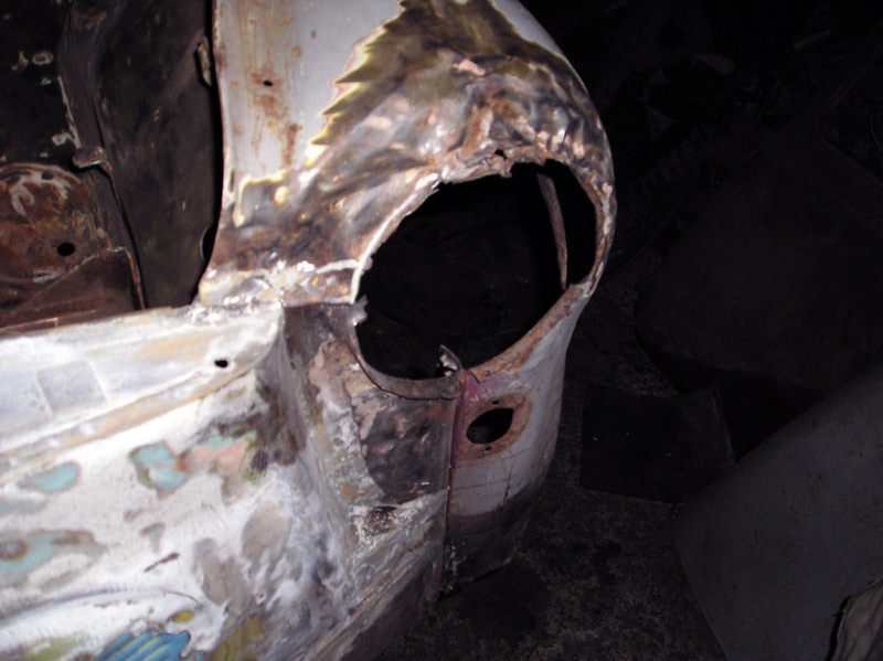

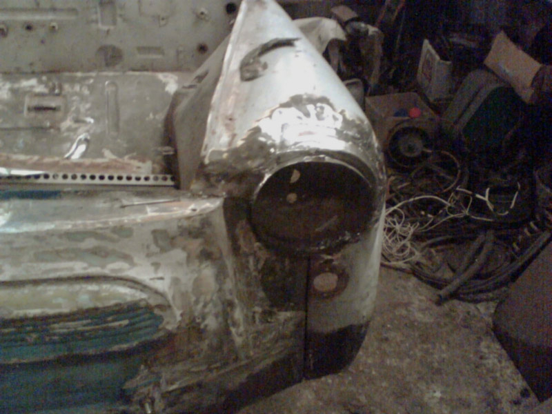

Наконецто поварили левую фару!
Было так
Теперь
Дальше стекло-волокно сделает свое дело!
