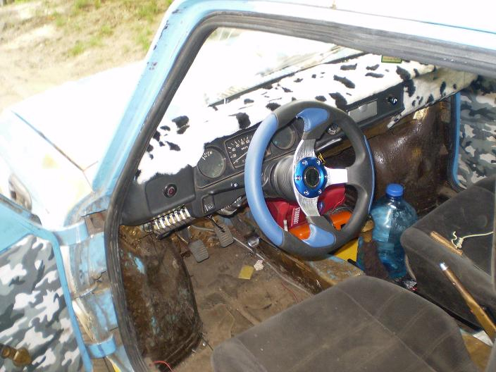

Переходник не есть гуд! По той причине, что в таком случае в 965 руль на груди мазоли натирать будет. Вал резать не хочицо. Потому и задумался об спортивном тавринческом, что по идее он должен без переходника стать. К томуже я вот думаю, сейчас у мну все намана работаит, тоесть повороты отбиваюцо, если поставить тавринческий, будет ли также все харашо?

Понял. Спортивные рули - универсальные, ставятся на конкретную машину через соответствующий переходник (он же-рулевая ступица). Продается вся эта хрень на авторынке или в магазине. Пробовал ставить руль на 968 через переходник для "Таврии", конус не подошел (может от того что сделан в Турции,пришлось поработать разверткой), после этого стал идеально и подрулевые работают . Без переделок подойдет руль или переходник от "Мазды", там конуса нет вообще, а шлицы 1:1 как в ЗАЗе.

у меня стоит спортивный джигулёвский.фотки в галерее.кто видел в живую-подтвердит что не выпирает.стал без переходников и доработок,как буд-то на запорожцы их делали!

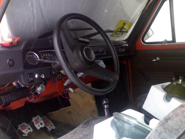

некто не знает от чего у меня руль стоит , а то Я думаю от чего он и понять не могу .
Костя Луганск
Статус: Offline Зареєстрований: 16.01.2008 Повідомлення: 45 Звідки: Луганск
Додано: 20 Лютий 2008 20:00 Заголовок повідомлення: |
От погрузчика.

А тебе не страшно с теми накладками ездить. Чет они как-то не оочень уверенно закреплены....Не дай бог соскочит при резком торможении.... Я когда-то другу такие подарил на д.р. Как прикинули как оно там крпится, так они до сих пор и лежат на полке.
petertuning
Додано: 21 Лютий 2008 09:59 Заголовок повідомлення: |
у меня тоже от погрузчика...
