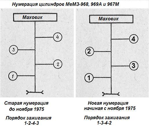

Первая картинка из книги "Автомобили Запоражець 968-968А"
Вторая - азбука по 968М
А третья из киниги по Силовые агрегаты МеМз966в-966г
Ачо ж так?

Скорее всего ОЧЕПЯТКА. Во всех книгах по Запорожцу, что у меня есть, расположение цилиндров такое как во втором варианте рисунка.

Нет, не очепятко.
Я точно не помню с кагого года - кажется 79-го, - нумерация цилиндров была изменена. Так что будьте внимательны! Если найду цицату из мануала - кину.

Дак как? на 965 была нумерация как на 2ом рис., потом на ушанах с сороковкой была как на первом, а на мыльнице опять стала как на 2ом? Дурня какето Very Happy
ЗЫ если это правда, то как определить?

Если как на 1-м рисунке, тогда или распредвал должен крутиться в другую сторону или же порядок работы цилиндров получается другой (1-2-4-3 вместо 1-3-4-2) при нормальном вращении распреда.

В 965А как в первом рисунке и порядок работы 1-2-4-3.
На мой взгляд самая логичная нумерация Smile
Потом поменяли и стало 1-3-4-2.

Действительно, в каталоге и азбуке 965 порядок как на 1ом рис. Ну это и так все знают Very Happy
Последний рис. взят из книги
Стрюк Н.Н.
Автомобили "Запорожец": силовые агрегаты МеМЗ -966В, -966Г
А вот с сороковкой как? Первый рис. взят из книги про ушаны с сороковкой (968,968А), а 2ой рис. из азбуки 968М.

у меня был ушан,точнее ушастое мыло,но не суть.после замены корзины сцепления и установки мотора(40л.с.)на место,заводил заводил,нифига,зажигание выставил все грамотно по лампочке,искра есть,но работал в разнос и очень плохо,поменял карб тоже хреново,а вот когда поменял высоковольтные провода где 3цилиндр должен быть на второй(ну как на картинки)стало все шикарно,подумал может я что то накосячил,а нет, вот щас вижу что порядок у ушана и мыла разный на 40-ке=)Спасибо за инфу

Да один и тот же порядок. Просто назван по разному. Железо-то идентично.

лучше по бегунку распределителя и клапанам порядок работы смотреть

Nazgul писав(ла):
Всё верно, в ноябре 1975-го года была изменена нумерация цилиндров (только нумерация, никаких конструктивных изменений в двигателе не было!) потому, что старая нумерация не соответствовала ГОСТу.
