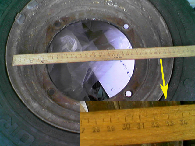

Да, действительно, только что перемерял в автокаде чертёж запорожца - 33см - радиус колеса с резиной. Тогда я не понимаю, как может быть такая маленькая скорость, нужно перепроверить составляющие формулы.

ВОТ, не буду голословным:
Nazgul
Додано: 16 Квітень 2007 13:55 Заголовок повідомлення: |
| _cawa_ писав(ла): |
Радиус обода 13 дюймов или точно 33,02 см
высота шины (175/70R13) 70 мм - 7см |
не радиус а диаметр.
Высота шины (175/70) равна 70% от ее ширины. Т. е. 175*0,7=12,25 см
| _cawa_ писав(ла): |
| радиус колеса получается 33,02+7=40,02 |
33,02/2+12,25=28,76 см
Вот пример для колеса 155/70. Высота шины должна быть 155*0,7=108,5, что и видно на фото.
| _cawa_ писав(ла): |
Следовательно на таких покрышках -
при 4400 об/мин имеем скорость: ~114,15 км/ч
при 4800 об/мин соответственно: ~124.52 км/ч
при 5250 об/мин соответственно: ~136.0 км/ч
что по реальным замерам при езде соответствует действительности. |
Не могу сказать ... не мерял.

Саняба Быстрый Гонсалес
Додано: 16 Квітень 2007 14:06 Заголовок повідомлення: |
| Nazgul писав(ла): |
| не радиус а диаметр. |
Да, ты прав! Я уже сам померял. Но тогда какая-то неувязка в формуле ну не может машина при 4400 об/мин ехать 80 км/ч
Nazgul
Додано: 16 Квітень 2007 14:56 Заголовок повідомлення: |
Так там же скорость расчитана для передаточного числа коробки 1.409, а это 3-я скорость. Все логично.
Если пересчитать на 4-ю - 0.964, то получается так:\
4400/0,964/4.125*2*pi*285/1000000*60 ~= 110
