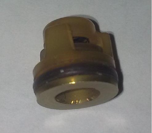

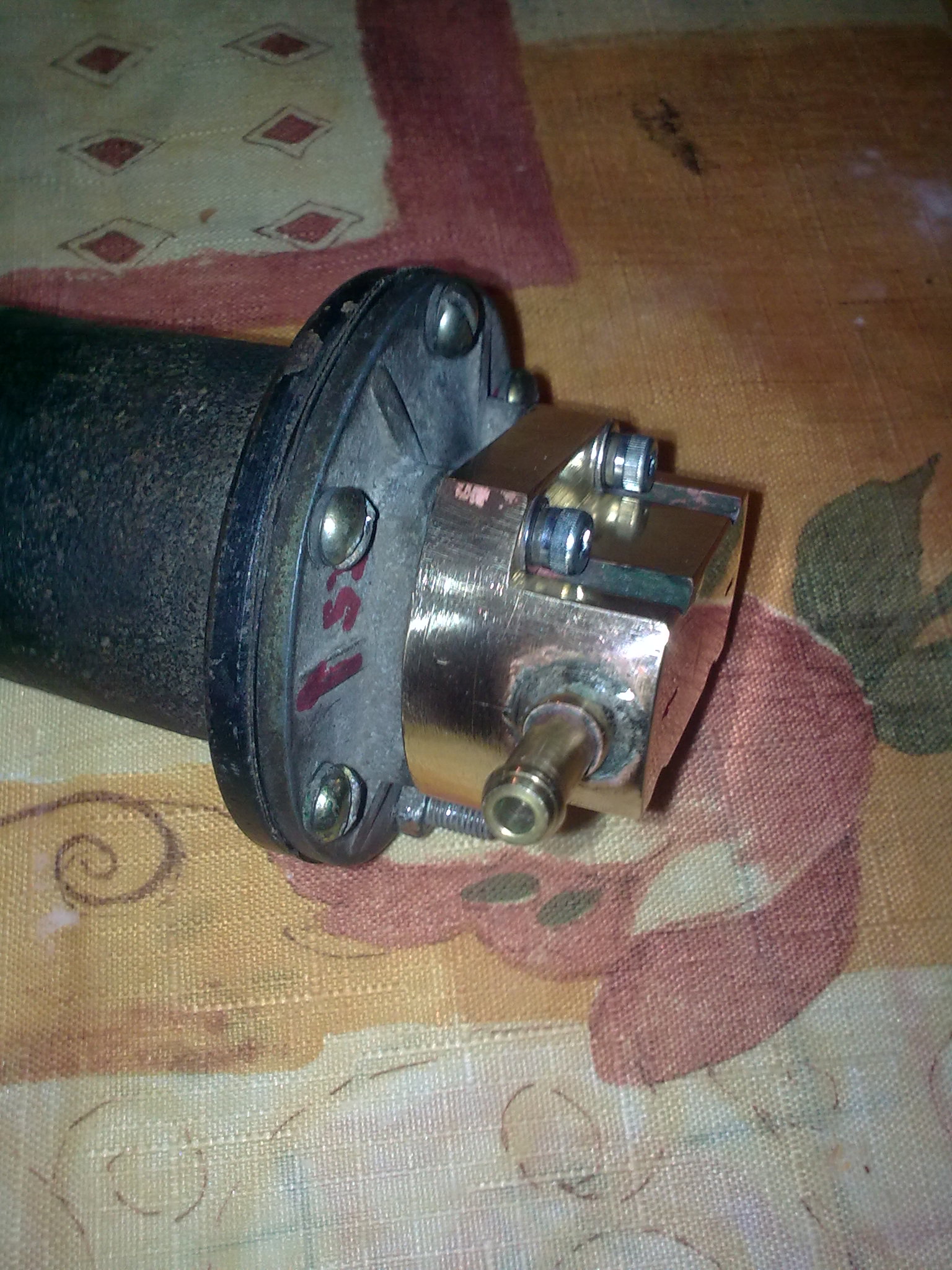

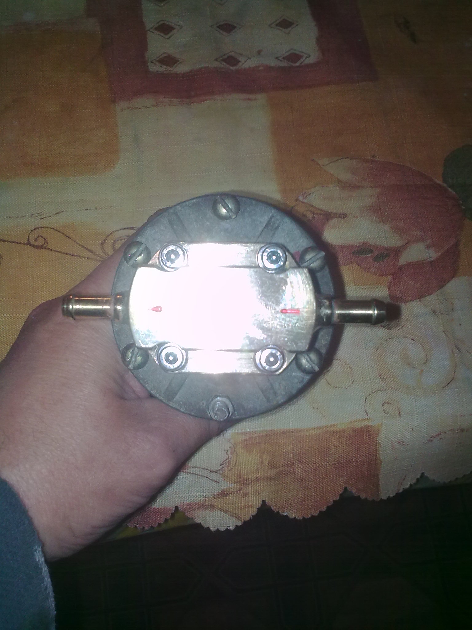

Резинки и паронит эт конечно хорошо, Но, Возникла идея заменить родные клапана на что-то понадежнее... типа пекаровских.

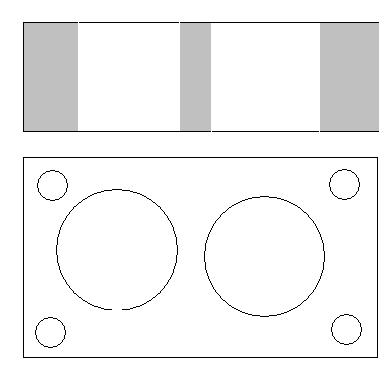

Изначально планировалась проставка с отверстиями под клапана и крепежные винты.
Где то так
И в итоге, после долгих споров имеем:
Размеры отверстий под клапана соответствуют пекаровским.
В первоначальном варианте, верхняя и нижняя часть клапанной крышки остаются без изменений.
Для изготовления достаточно иметь кусок дюраля, тиски, напильник, ножовку по металлу и сверлильный станок.
Основной недостаток такого решения — две прокладки...
На выходе имеем более надежные клапана, которые при необходимости можно приобрести в любом авто магазине.
Зареєстрований: 16.02.2008
Повідомлення: 1863
ПовідомленняДодано: 18 Грудень 2013 10:26    Заголовок повідомлення: Відповісти з цитатою
а не легче переходную пластину и тупо верхнюю часть от бензонасоса присобачить...???? Rolling Eyes
ПовідомленняДодано: 18 Грудень 2013 10:59    Заголовок повідомлення: Відповісти з цитатою
Была мысль прикрутить верх от Б-7(и то, прикола ради), по креплению не подошло, а переходную пластину лепить - увеличивать пространство между мембраной и клапанами, при завоздушеном насосе могут быть проблемы.
