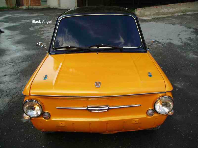

Очень заинтересовали эти фары, хотел бы узнать название марки фар и какие именно )
надеюсь,кто -нибудь знает.

А что в них необычного?

я хотел бы такие же поставить,и вот что конкретно за фирма и название фар хотел бы узнать)

если не ошибаюсь - главное это лампы... БИ-ксенон

а нужен какой-то определенный комплект ксенона или би ксенона за заз ?
или любой подойдет ?

сначала надо оптику поменять, что бы крепления лампы были H4 , а потом смотреть лампы которые подходят по описанию .
но - пока У вас законов нету , но может придут.... ксенон сильно слепит, под него существует ОПРЕДЕЛЁННЫЙ тип рассеивателя,и обязателен автоматический корректор положения фар (датчик ставится на ходовую,и фары регулируются в зависимости от подъёма или спуска).
ну или чисто колхозить ажбы как , что бы было ...
любой китай-нон за 50 - 70 $ (наверно) подойдёт, и сколько нибудь посветит... пока лампочки не сгорят...

Если у тебя цоколь Н4, то любой биксенон подойдет, а если нет, но стекло гладкое можно даже линзу поставить

На фото обычнвя ФГ-140!

я с м412 ставил галогенную тюнинговую оптику. т.е. сам єлемент ФГ-140 универсален.
