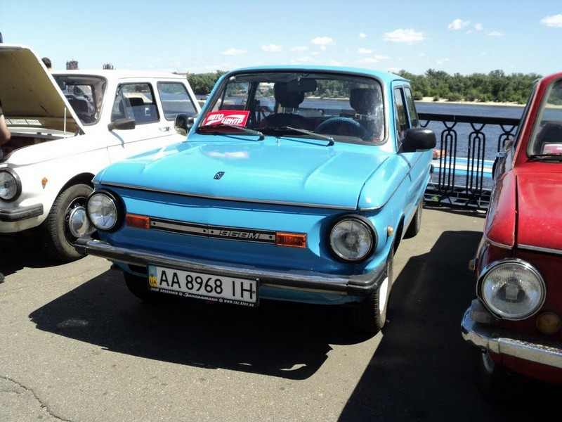

Ребята подскажите, у меня на машине не сохранилась табличка, надо арки подкрасить, и швы кое где, подбирать пока не хочется - места не ответственные. У кого машина такого же цвета, что за номер краски:
Заранее спасибо!

ПовідомленняДодано: 26 Липень 2011 15:17    Заголовок повідомлення: Відповісти з цитатою
если я не ошибаюсь, это Адриатика
тюнить пока не развалится

ПовідомленняДодано: 26 Липень 2011 15:23    Заголовок повідомлення: Відповісти з цитатою
raed писав(ла):
+1

ПовідомленняДодано: 26 Липень 2011 16:19    Заголовок повідомлення: Відповісти з цитатою
веер прикладывал - не совпадает. Голубая адриатика 425 по МОБИХЕЛУ
Искать и не сдаваться!

ПовідомленняДодано: 26 Липень 2011 20:23    Заголовок повідомлення: Відповісти з цитатою
VORON писав(ла):
це адріатика! на віялі вона чуть темніша.

ПовідомленняДодано: 03 Серпень 2011 12:52    Заголовок повідомлення: Відповісти з цитатою
VORON писав(ла):
У адриатики есть 2 оттенка вот такой МОБИХЕЛ 425, и более темный (типа пасмурного неба).
ZAZ 968M 1.2 МПЗС v3
Повідомлення: 3084
ПовідомленняДодано: 03 Серпень 2011 13:39    Заголовок повідомлення: Відповісти з цитатою
У меня адриатика 425,а у ворона скорей всего 400
