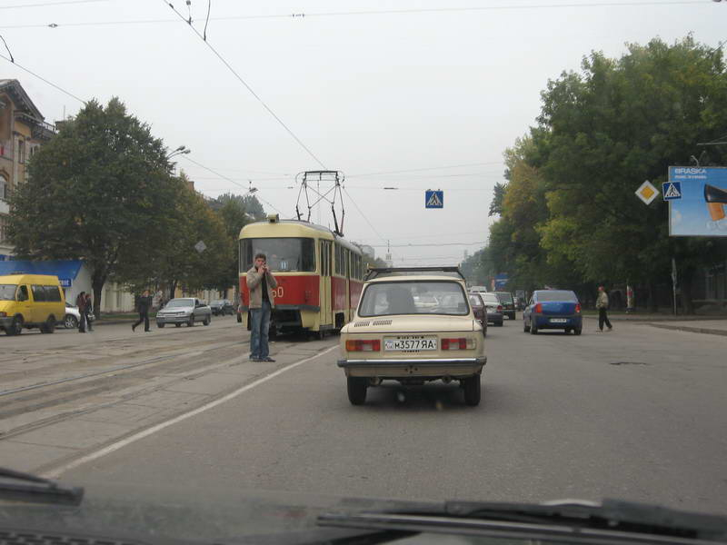

Едем по Днепропетровску:
На улице +14, относительно не холодно

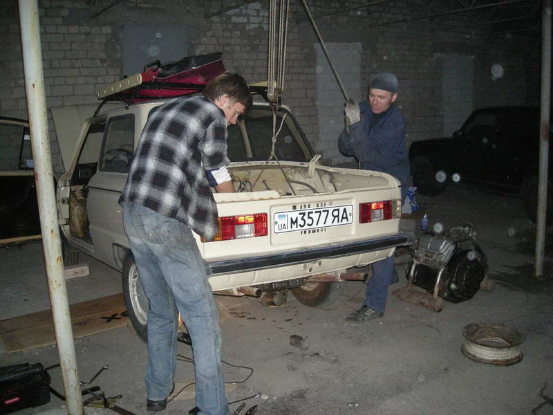

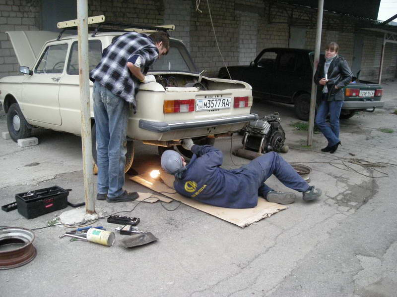

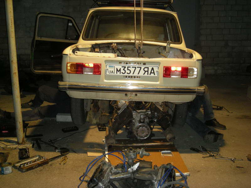

Начало замены. Я - в клетчатой рубахе и рваных джинсах. Максим - в синем костюме под машиной. На втором плане Аня (моя супруга), многострадальный варт, а так же подготовленый донорский орган.

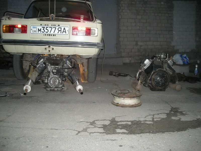

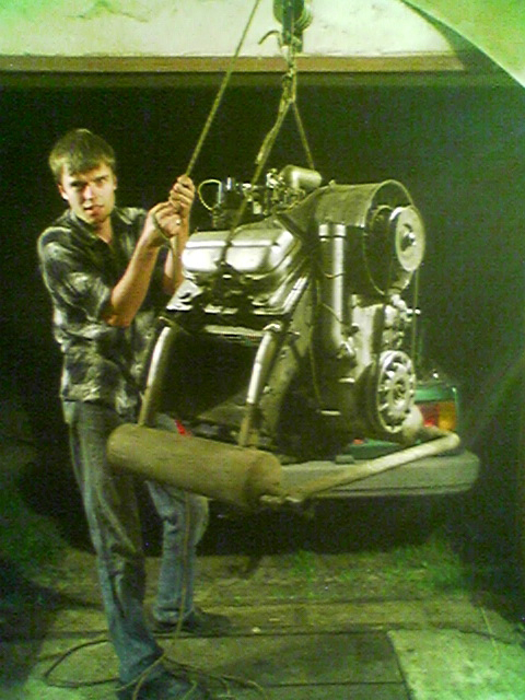

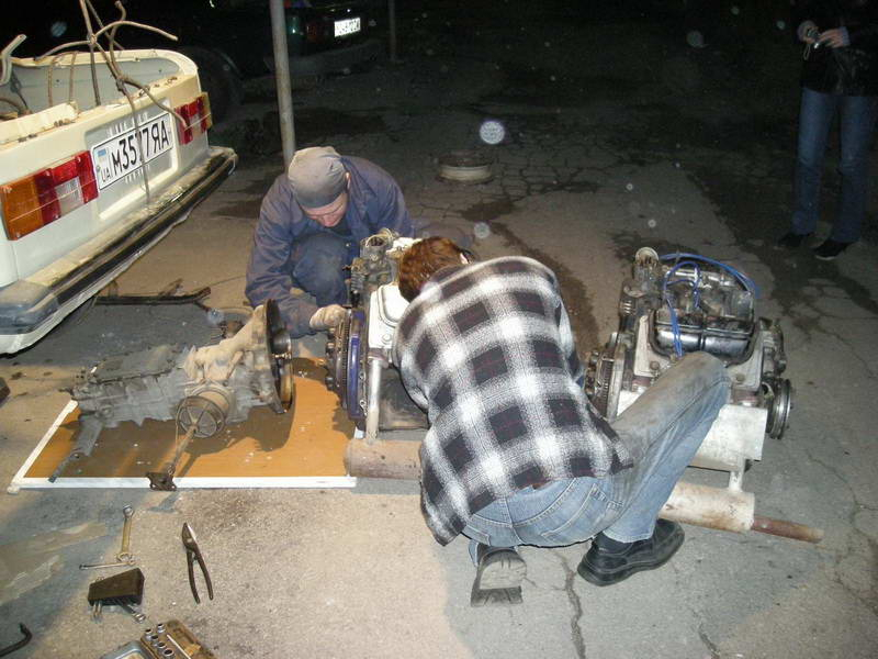

Процесс идет

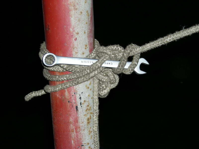

Страховка

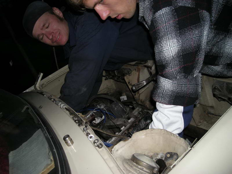

Все собрали решили заводить - не заводится. проверили искру - нет искры. Тут я вспоминая, что когда крышку трамблера одевал, забыл бегунок поставить. Поставили, заводим, пара офигительных выстрелов в глушак подсказала, что неправильно подключенны ВВ провода (я перепутал направление вращение оси трамблера). Сделали как надо, заводим - не заводиться. Чешем репу, проверяем искру - на месте искра. Заводим снова - заводится с пары оборотов.
Вуаля
