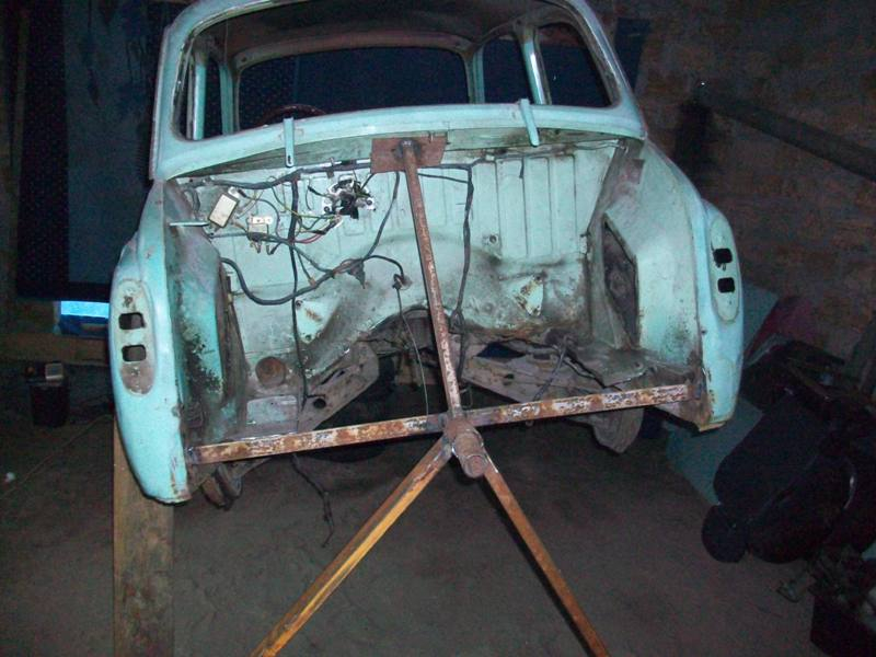

После двигателя начал заниматься кузовом.Основная задача установить подвеску 968,а это приличный объём работы.Посмотрел у ЛЕКСА - вариант неплохой но я решил сделать из нового метала.
И так сделал примитивное вертело и перевернул 965 днищем верх.
Работать с днищем очень удобно но самое главное очень точно можно разметить крепление новой подвески и положение стаканов.
Далі буде...
