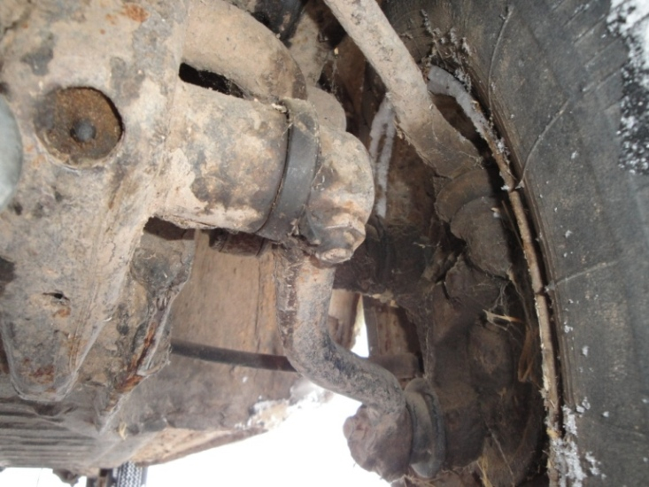

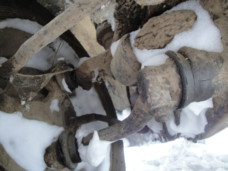

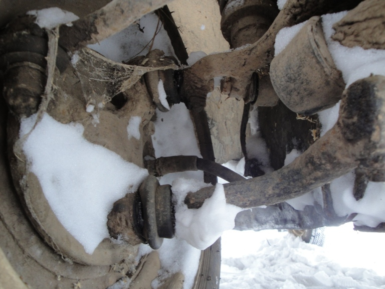

Вот и фотки, это 968 подвеска?

DaNiLkA писав(ла):
да

Не факт,что от 968. На моем 68 г.в. стояли шаровые и у Humera,на моих верхних рычагах нет кронштейна под аморты и торсион квадратного сечения,барабан и подшипники от 965,соответственно и оська. В самих шаровых стоят пружинки гораздо меньше,чем в 968 и гнезда в крышечках под них,да и сами крышечки под ключ на 17.

Это все происки "народных умельцев". На всех 965 с завода был шкворневой поворотный узел. То что ты описал это доработка. Заключается она в следующем - ухо под аммортизатор с верхнего рычага отрезается за ненадобностью (чем аккуратнее отрезано, тем сложнее заметить), поворотный узел с шаровыми шарнирами берется от 966 (тогда, возможно и ось меньше, чем у 968 и цилиндр тормозной один, либо могли проточить ось под ступицу 965. У меня на машине стояли кулаки от 968, уже с двухцилиндровыми тормозами (досталось от прежнего владельца). На самом деле при регулярной езде узел от 968 гораздо удобнее т.к. требует меньше ухода и запчасти еще доступны.
Чуть не забыл, один раз попадалась еще более прикольная схема - ухо на верхнем рычаги и штатный 965-й амортизатор были сохранены, но при этом стояли поворотные кулаки от 968, но с двумя нижними короткими пальцами. т.к. длинный верхний был не нужен.

SIMON писав(ла):
на фото выше как раз этот вариант. только непонятно, кулак 966 или 968.

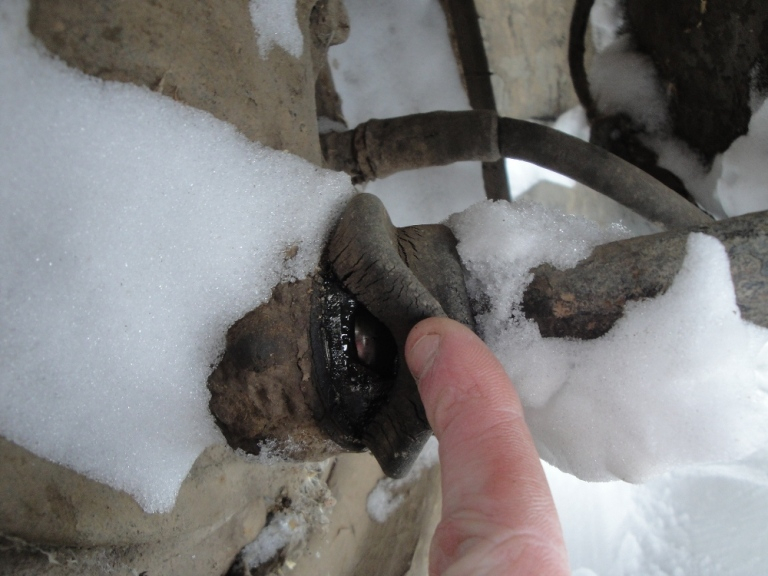

Пока не увидишь состояние своих пальцев,покупать новые не стоит. Ибо новодел очень ужасно изготовлен (поверхность шара). Или ищи пальцы старых выпусков,желательно и вкладыши бронзовые найти,а вот пыльники новые смело покупай. Все детали взаимозаменяемые.

ПовідомленняДодано: 03 Березень 2010 23:46    Заголовок повідомлення: Відповісти з цитатою
судя по фотке с оттянутым пыльником - палец там в отличном состоянии. если остальные такие же - то новые не понадобятся. возможно, и вкладыши не понадобятся.
