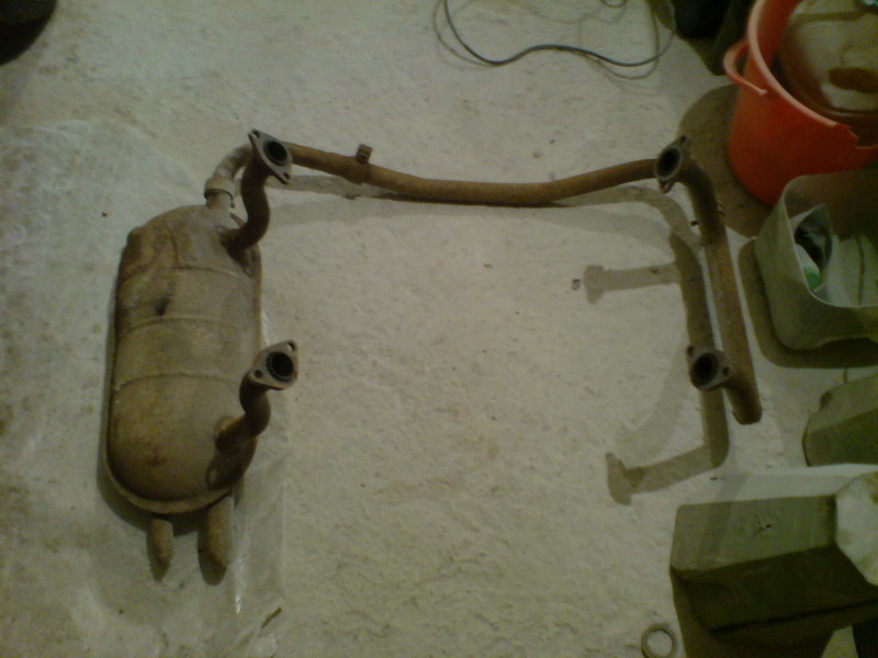

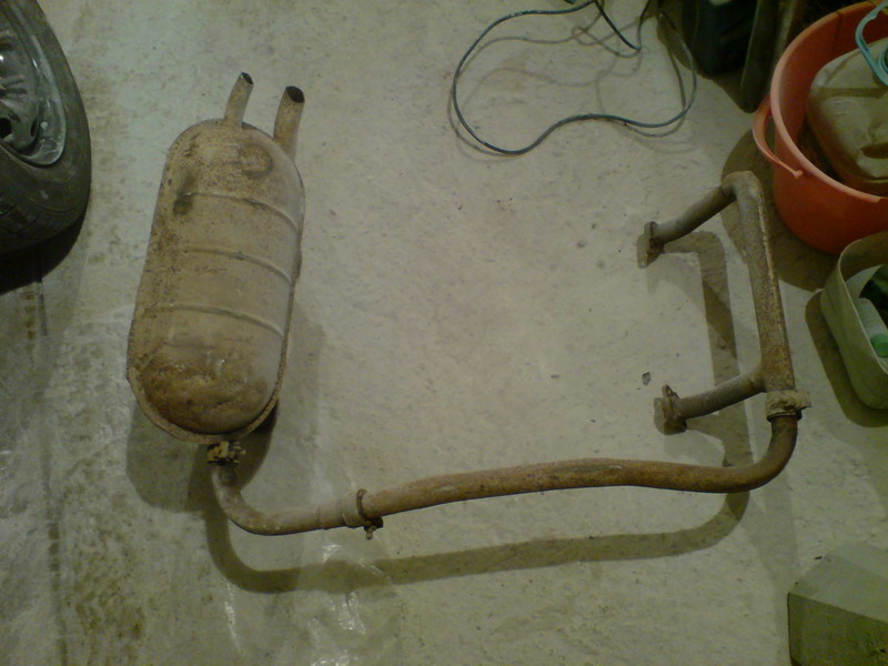

Снял с 966 сей девайс. На вид явно не самопал.
Кто-то такое видел? Smile

Я вачив і мав, але викинув бо був прогорівшим, попередній власник казав шо з ним двигун працював тихіше чим любий від класики!

Сороківка на 966 дійсно дуже тихо і мяко працювала Smile

а что не самопал, банка или всё в куче?
ПовідомленняДодано: 28 Березень 2011 16:37    Заголовок повідомлення: Відповісти з цитатою
Вся выпускная система.

У меня такой на жужике стоит Laughing Даже так же с двумя трубаи из выхлопной))) Работате тихо... вообще супер Wink

Тише чем родная одинарка?

набагато

да я скажу тише, напорядок Wink

Мужики а че в ней 2 выхлопа??

то ли фотки такие то ли х.з. , а почему трубы из банки разного сечения?

тихо - значит и едет тише по любому, не потому что банка тише дует ( хотя это тоже вариант ) неправильная система выпуска отработанных газов построена .

А можно с этого момента поподробнее...

А что вы хотите услышать ? я этот девайс в руках правда не держал, но , и так по фото можно всё понять . Банка походу внутри разделена на две секции которые между собой никак не связаны отсюда и выход в две трубы , т.е. система выпуска отработанных газов 4-2-2( это по сути одно и тоже что и две раздельные трубы ) , но самое главное - выпуск должен связываться через цилиндр,а здесь с экономили на трубах.В общем по системе выпуска отработанных газов , море инфы в нете , поищите и поймете принцип работы.Ну а потери здесь будут не велики , от 1 до 3 лошадей и эту разницу практически не ощутить, а спору будет ой йо йой .

Всё бы оно вы правильно рассуждаете...но Exclamation
У меня вот этот глушитель был с дырками где боковые трубы входят в него... вокруг обгорели Confused
Так вот после уничтожения дыр, машина потянула лучше... как это ни странно Twisted Evil
В чём дело... Rolling Eyes ... Х.Е.З. Laughing

дело то не в твоих дырках Laughing надо бы тебе немного инфы поюзать . Где ты видел чтоб любая машина с прогаревшими штанами равноценно пёрла ? завсегда не устранение сифона в тракте выпуска отработанных газов , нарушается вентиляция газов , отсюда и потеря мощи, ведь появление дыр происходит не резко и потеря происходит в медленном темпе , вот и как резко ты их устранил так и попёрло Wink . А эта конструкция превосходит стоковый 968 (одинарный в народе) по шуму , НО , уступает в потери мощи дрыгателя
