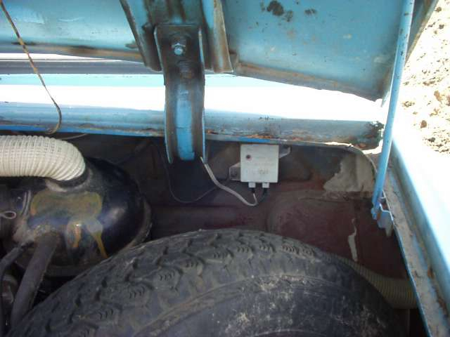

All, с таким вот езжу вторую неделю, как с капиталки завёл. Оч. доволен покамест, как зимой будет - ненаю. Кста, и без аккумулятора нормально работает. Cool
http://zaz.kiev.ua/forum/gallery/?do=sf&g=373&a=224&f=1990
Кста, к бывалым вопрос. У меня и на родном контактном, и на этом РН наблюдается такая фигня: когда все потребители кроме зажигания выключены (типичная фигня, когда летом днём на дачу еду), и батарея заряжена, на больших оборотах начинает мигать лампочка работы генератора, т.е. РН не регулирует плавно напряжение возбуждения, а периодически его полностью отрубает. Чё это? Shocked
