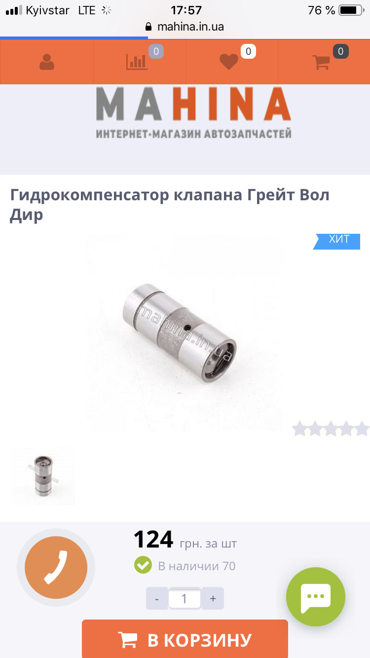

				| Я о этих гидриках уже писал.
 У меня на столе этот гидрик лежит, рядом с зазовским толкателем, я эту "фигню" перебирал, когда гидрики клинят, то из коромысел выпадают штанги, помогает только промывка(с разборкой) гидриков, и замена масла, с промывкой маслосистемы и естественно заменой фильтра.
 1.  у них диаметры разные(22,5 ммпротив 21 мм у МеМЗ), надо отдавать блок на проточку.

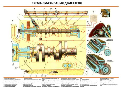

 2. надо менять систему смазки, подавать смазку в вал коромысел, а не по двум(из
  штангам, ну и утечки в коромыслах и на валу недопустимы, иначе тюнинг ради тюнинга..

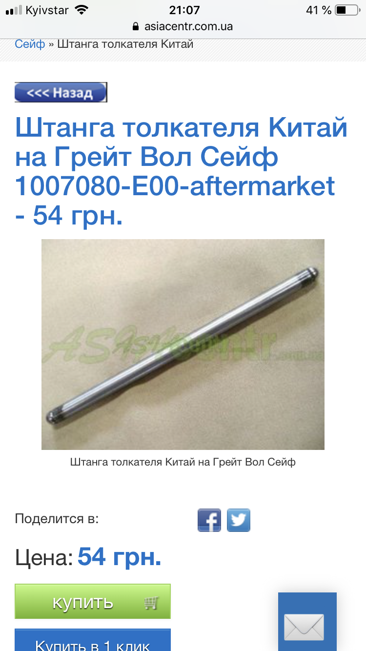

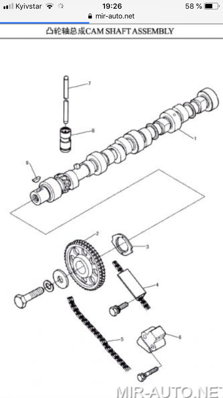

				| Походу на китайцах масло в коромысло подаётся через гидротолкатели

 "Походу на китайцах масло в коромысло подаётся через гидротолкатели"
 Нет. Через одну из стоек вала коромысел, в вал, и далее через коромысла, по штангам в гидрики.
 Кстати, и штанги и коромысла у китайцев намного легче чем у МеМЗ-968.

				| Да понятно это все , гидрики не влияют на фазы они компенсируют зазор как я понимаю . Если у тебя в руках гидрик посмотри там да отверстия
 1 в канавке боковой
 2 упор толкателя
 Вопрос - можно масло как на жуже подавать в толкатель если нет то почему
