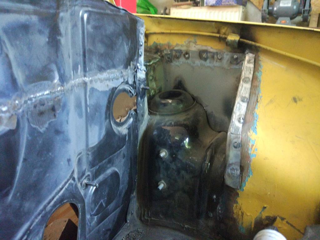

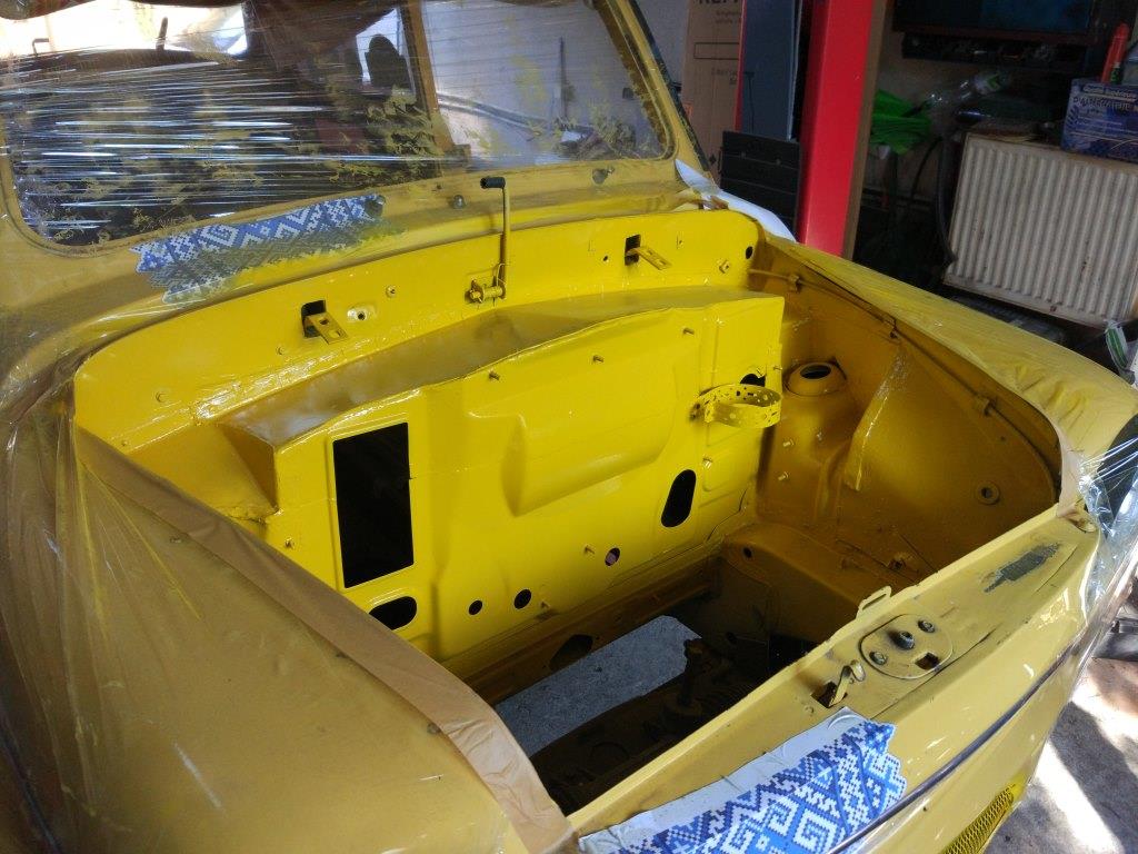

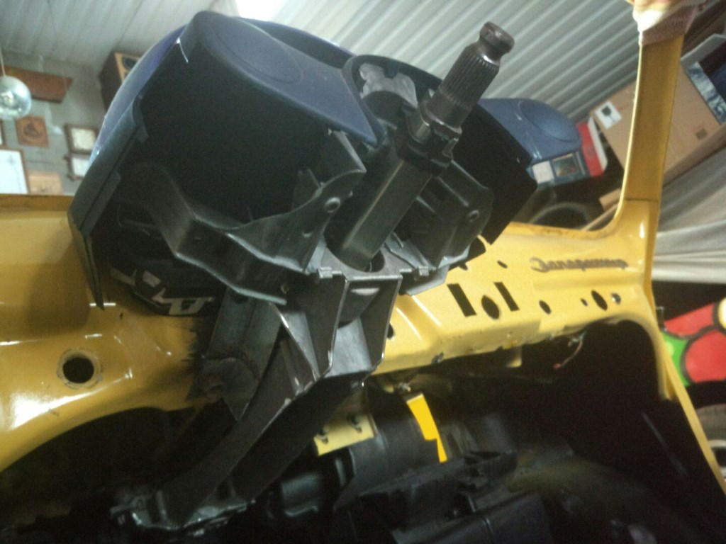

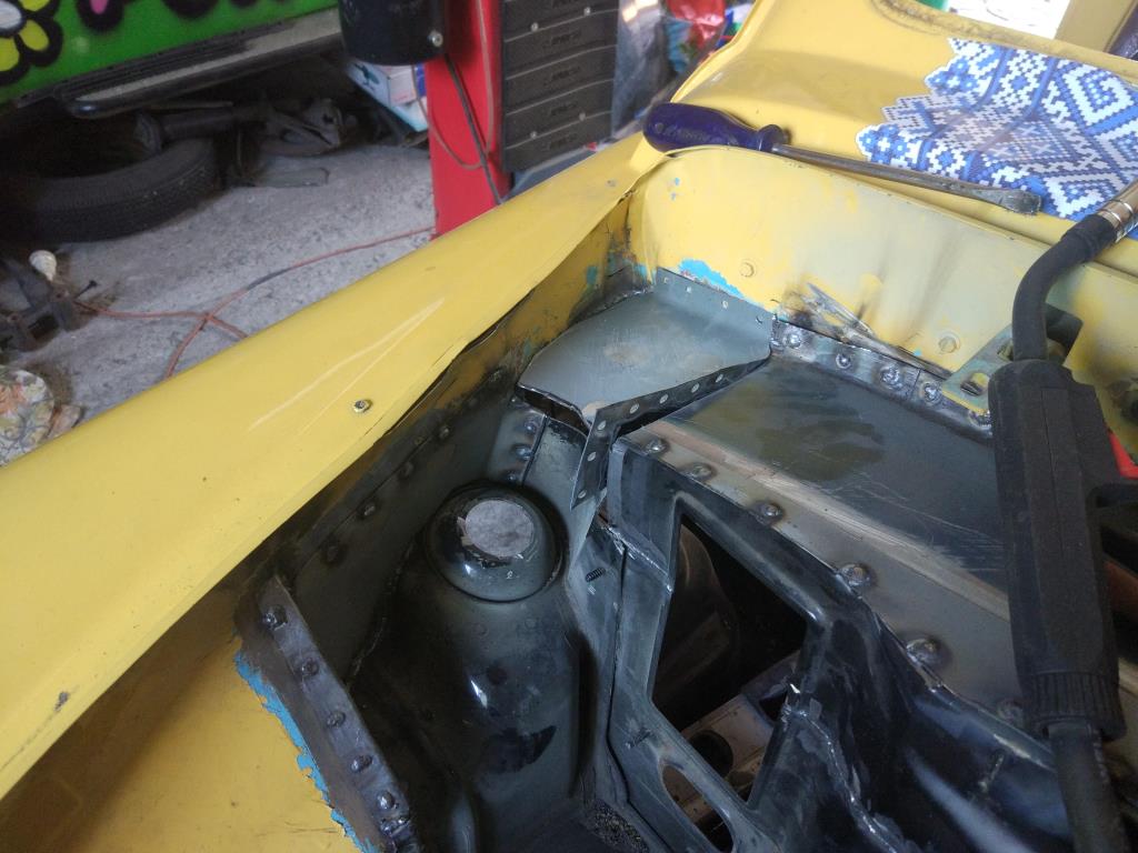

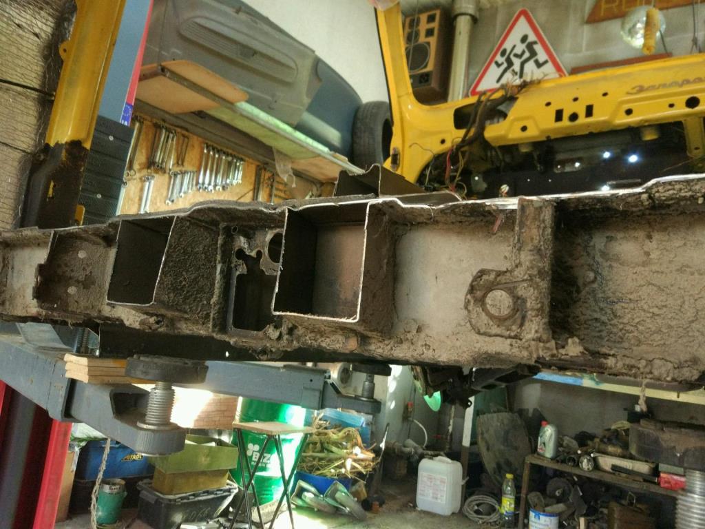

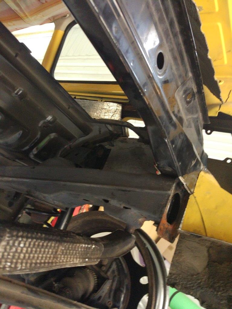

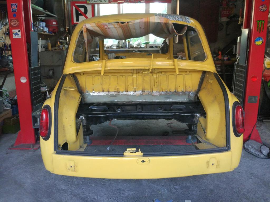

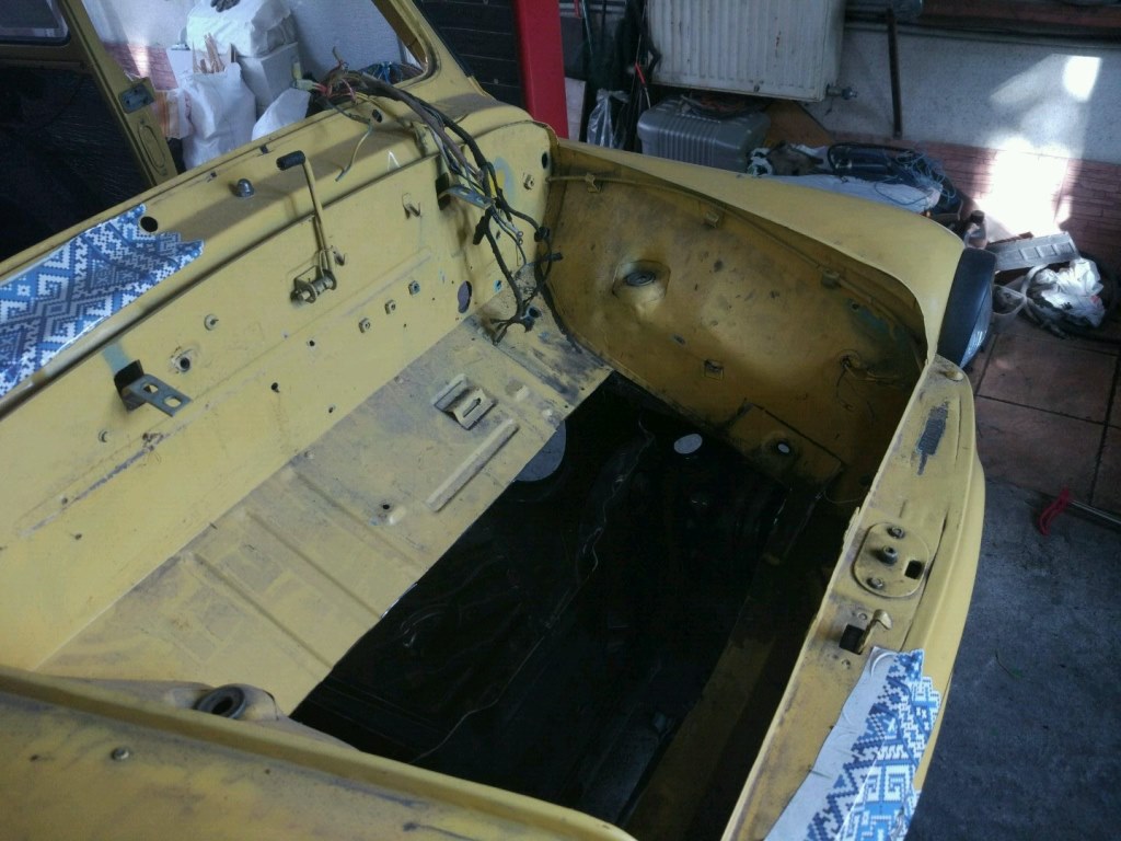

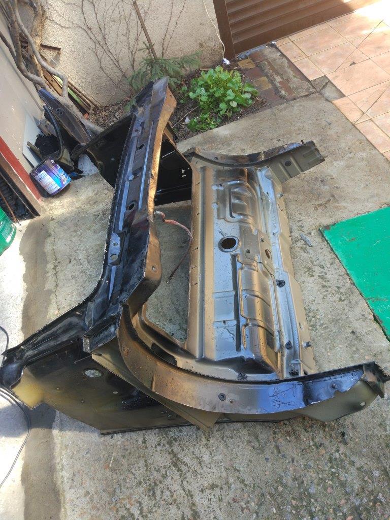

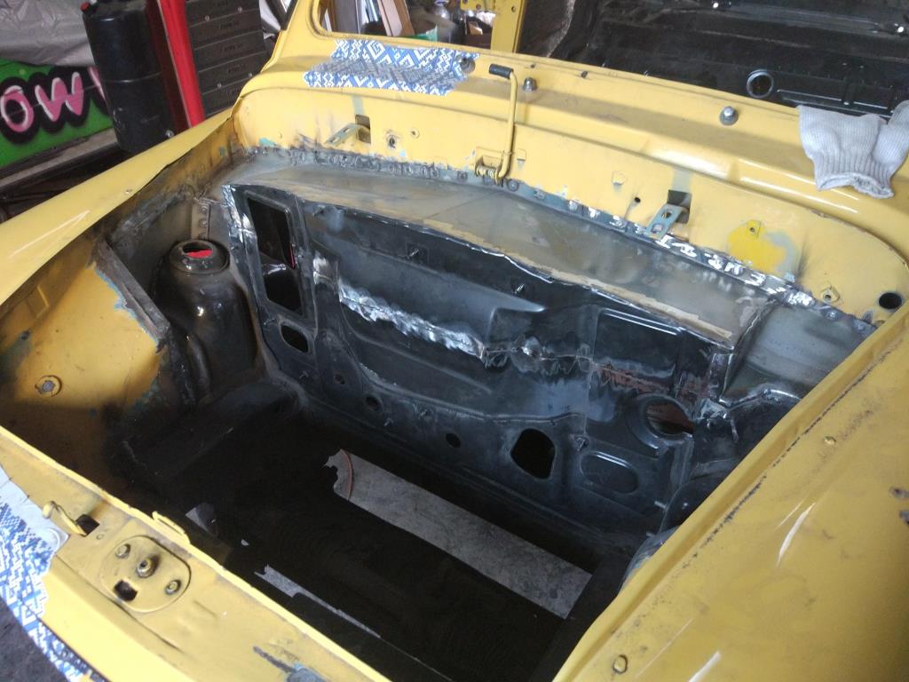

Приветствую!

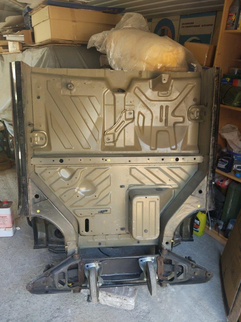

Хочу поделиться своей работой над изменениями горбатого.
Идея преобразить авто родилась 3 года назад, тогда и были куплены запчасти от Смарта.
Долго откладывал начало кузовных работ, но весной прошлого года основательно решился и пошло-поехало.
Концепция переставить всю ходовую и агрегаты от Смарт 450.
Так оно и вышло.
В ЗАЗ 965 были вварены кузовные элементы от Смарт, несущие подвеску.
А дальше - собрать все до кучи и запустить.
Работа шла волнообразно - то неделю не вылазил из гаража, то месяц там не появлялся.
И вот, на этой неделе, был пробный выезд по городу, который прошел успешно.
Пока выложу фото, касаемые кузовных работ.
При просмотре фотографий оказалось, что я очень мало фотографировал...

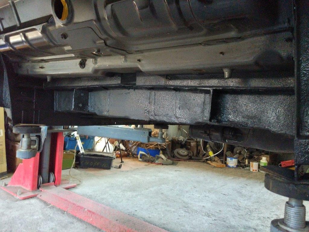

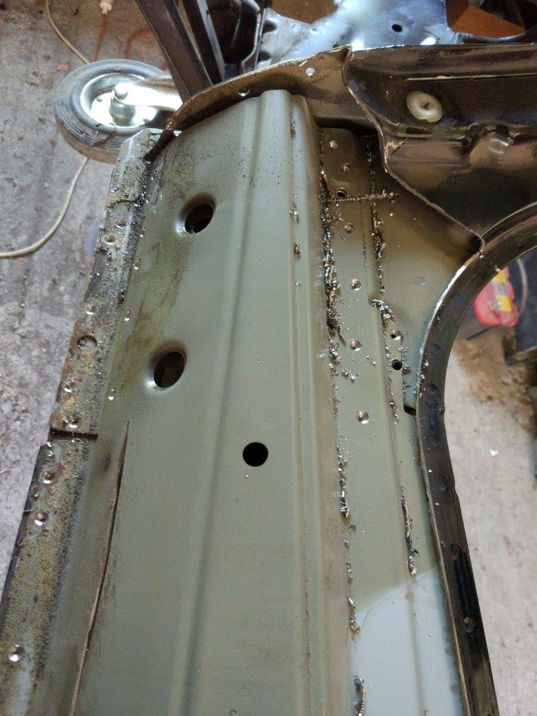

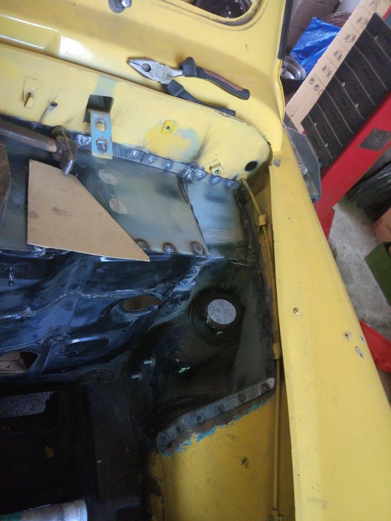

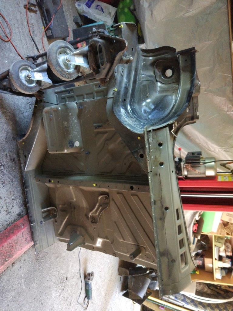

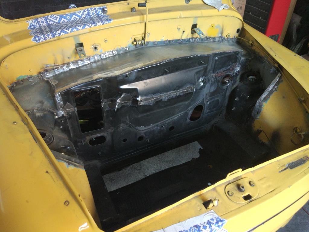

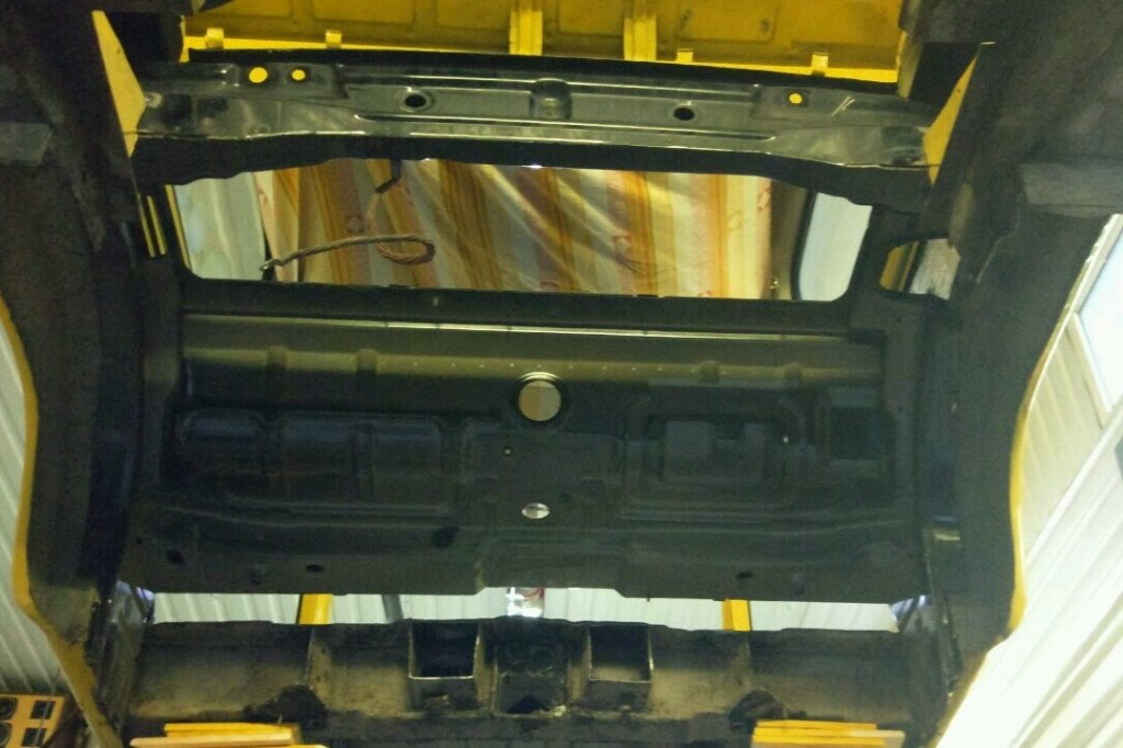

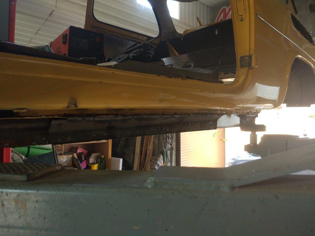

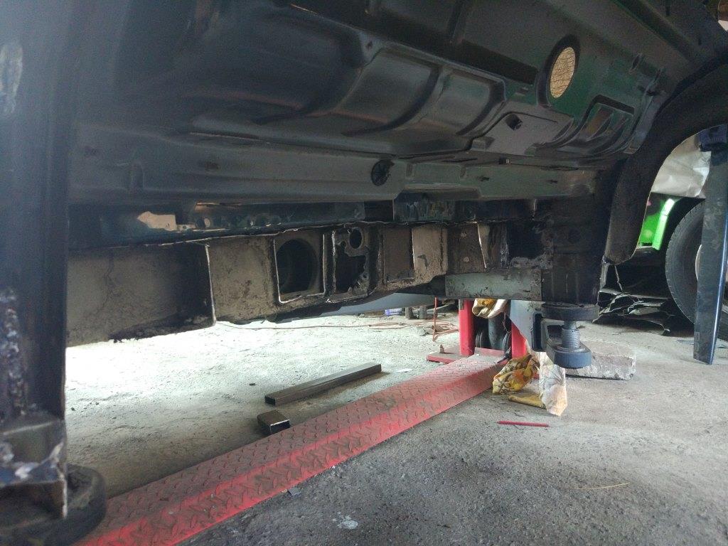

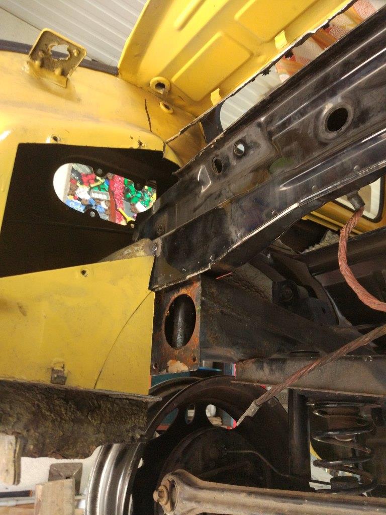

Расскажу про мои нюансы по кузову.
С учетом, что мой кузов в довольно хорошем состоянии, а несколько лет назад он после восстановления и покраски, то идея была сделать переварку элементов так, чтобы не затронуть внешнее лакокрасочное.
С учетом, что под днищем Смарта (а там где-то 17см пространства по высоте), располагается аккумулятор, бензобак, ваккумный усилитель и блок АБС, я решил не менять этот конструктив и оставить как есть.
+ этого, что все остается по заводу от Смарта
- это потеря высоты в салоне. Сейчас у меня уровень пола по верхнюю кромку порога. При моем росте 180 см, я как раз слегка касаюсь макушкой подволока. Но, как вариант, можно чуть прилечь в кресле )))
Единственное, где я сделал приварку по внешнему ЛКП, это пороги. По нижней части приварена дублирующая косынка, которая скрывает переход двух кузовов. Эту нижнюю часть я задул антигравийным битумом черного цвета, что визуально скрыло получившийся высокий порог.

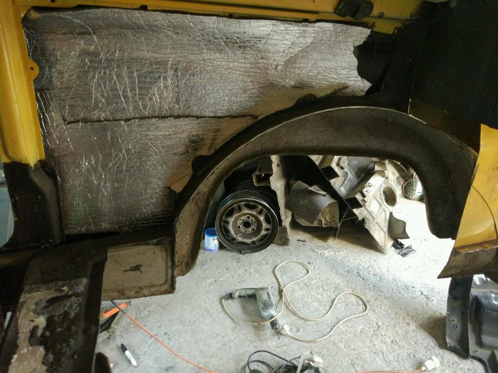

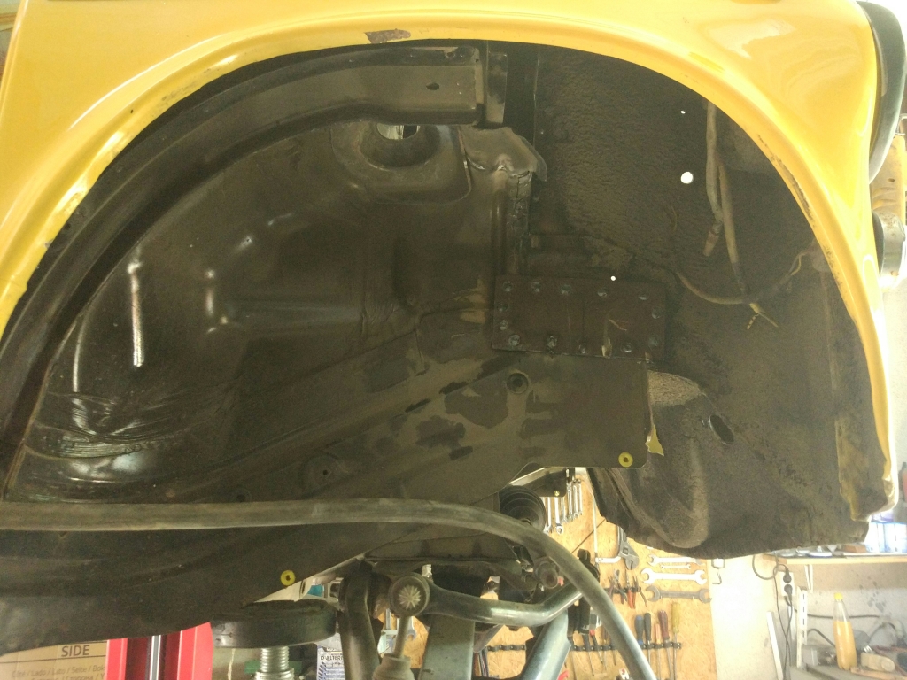

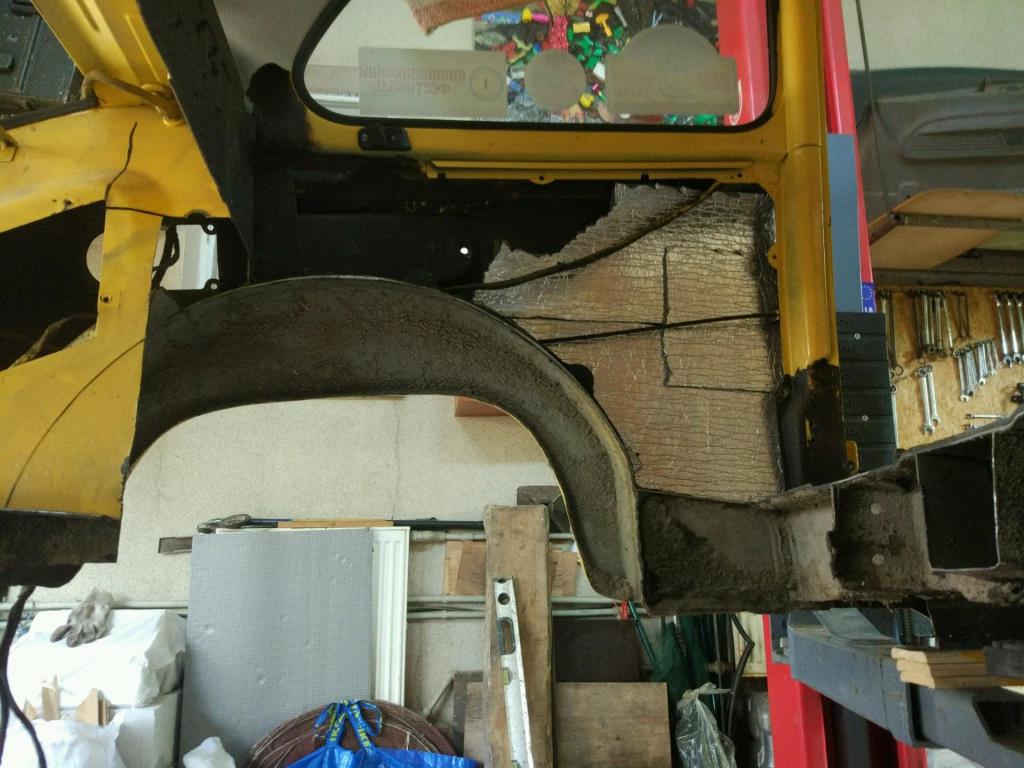

Что-то я совсем забыл дальше рассказать о моем Жуже.

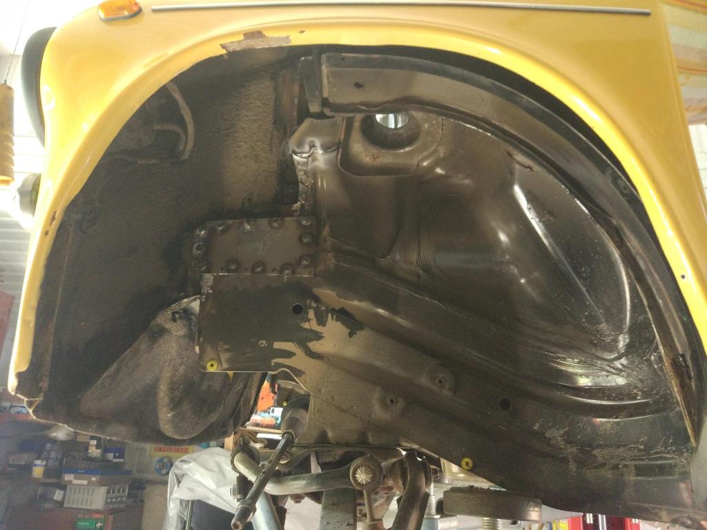

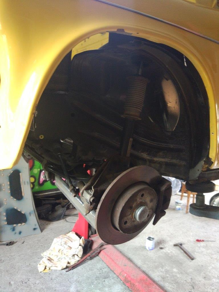

Самая головная болячка - это переварить кузовщину.
Второй попрос - это впихнуть широкую колею смарта в более узкую горбиковскую.
У смарта передние колеса узкие, задние широкие с еще большим вылетом наружу.
Чтобы все это уместить под арками горби, изыскал 4 передних диска от смарта и переварил их, чтобы изменить вылет. Максимально у меня вышло выйграть на этом 18мм.
Передние колеса, при этом, встали "как родные", а вот для задних пришлось несколько выдуть арки. Эту процедуру я делал с помощью домкрата, загнув вовнутрь перед этим нижнюю кромку арки.
