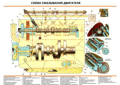

А через них подавать масло ?

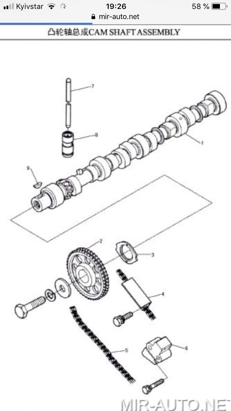

Походу на китайцах масло в коромысло подаётся через гидротолкатели

"Походу на китайцах масло в коромысло подаётся через гидротолкатели"
Нет. Через одну из стоек вала коромысел, в вал, и далее через коромысла, по штангам в гидрики.
Кстати, и штанги и коромысла у китайцев намного легче чем у МеМЗ-968.
