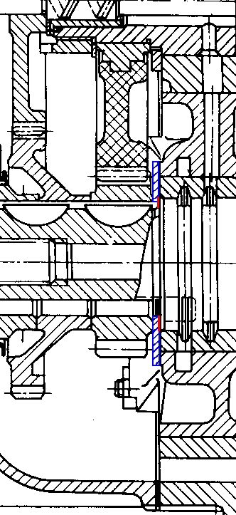

Маховик затянут (проверил рожковым ключем на 36 - головки нет). Осевое смещение коленвала 1,5 мм! Где-то читал, что можно устранить смещение не снимая коленвал? Пороюсь в литературе.
Похоже у меня опечаточка: замер смещения коленвала делал со снятой распред крышкой, без центрифуги.
Осевой разбег коленвала проверяется при установленном наборе шестерён и ступице шкива, при затянутой винте.
Уменьшить разбег можно проточкой фаски в упорной шайбе. Для этого с носка коленвала необходимо снять шестерню балансирного механизма и распредшестерню. Фоток этой работы у меня нет, так как последний раз делал это лет тридцать назад, ещё в Союзе.
Но на рисунке место проточки на шайбе (она обозначена синим цветом) обозначено красным цветом.
Диаметр проточки: пара соток больше диаметра шейки коленвала, глубина равна лишнему разбегу коленвала:
