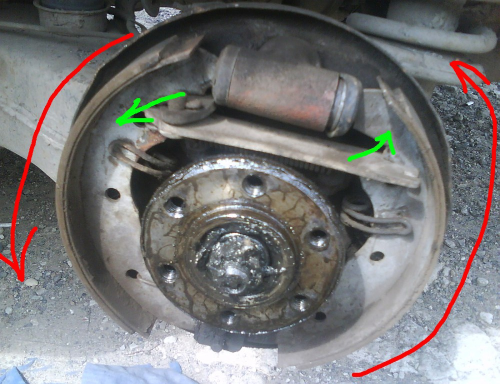

ПовідомленняДодано: 12 Березень 2018 02:30    Заголовок повідомлення: Відповісти з цитатою
так,раз затронули оказывается такую глубокую тему-я хочу разобраться.
красное-вращение барабана,зелёное,на сколько я понимаю-силы,действующие на колодки при торможении
посему вопрос:в чём на столько большая разница,что нельзя устанавливать одиночный на перёд?
я сейчас без желания подколоть или ещё что-то.я разобраться хочу.

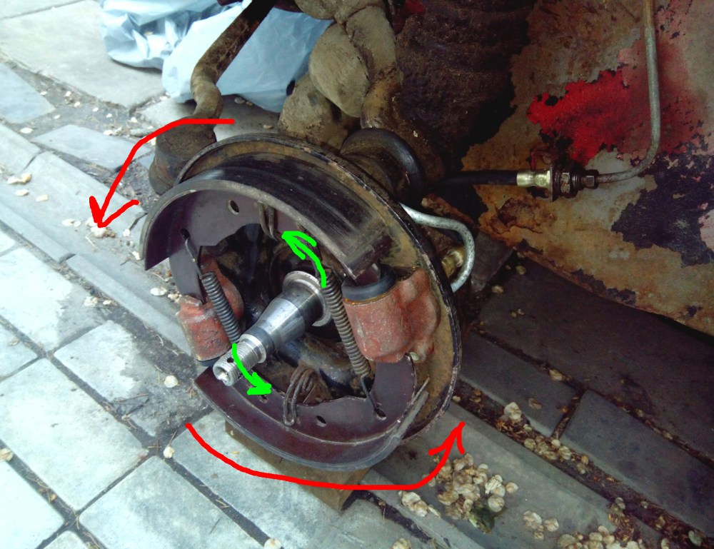

Pas
Зареєстрований: 07.01.2009
Повідомлення: 473
Звідки: Днепропетровск
ПовідомленняДодано: 12 Березень 2018 03:06    Заголовок повідомлення: Відповісти з цитатою
Разница большая.
Если примитивно, то: на фото 2 (один цилиндр) левая колодка при торможении прижимается к барабану, а правая от барабана откидывается.
В результате работают, скажем так, полторы колодки.
