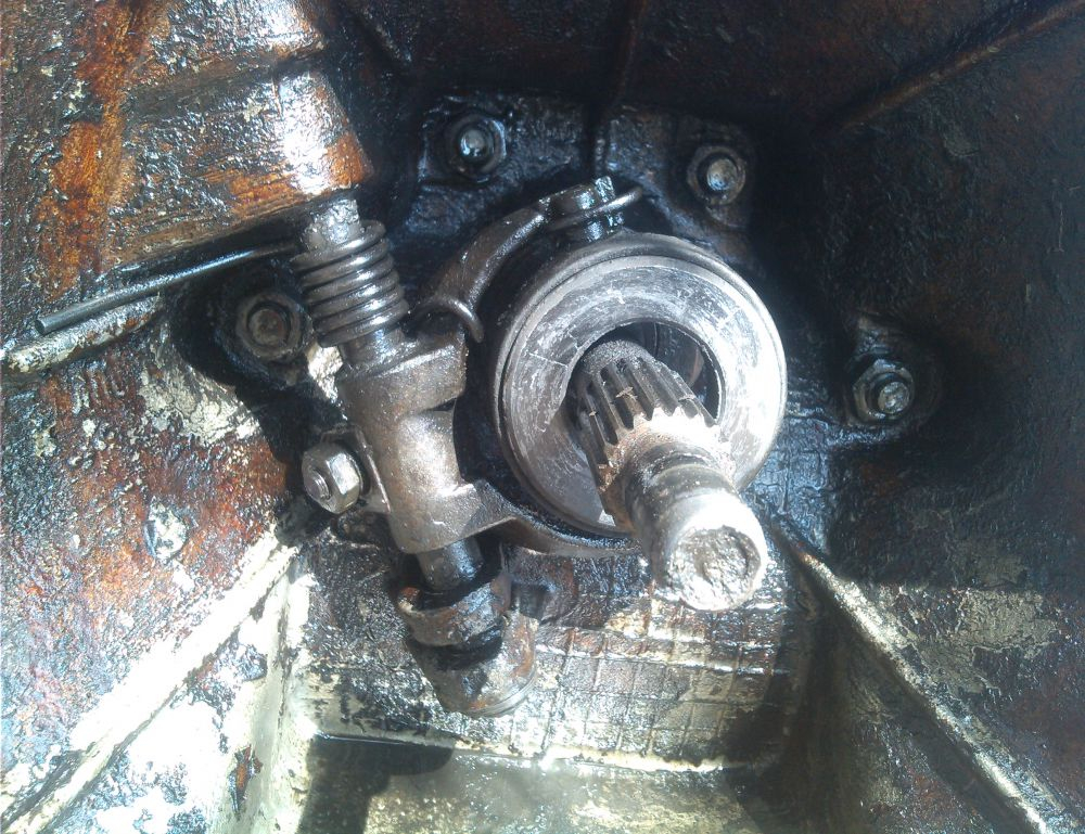

Добрый день.
Недавно взял себе ЗАЗа, не в очень хорошем состоянии, и теперь думаю как его отремонтировать. Основная проблема в том что при нажатии на педальку сцепления двигатель глохнет, пришлось накрутить холостой ход на большые обороты, чтоб хоть с места здвинуть... на нейтральной передаче при нажатии на сцепления слышно что двиратель теряет обороты в половину.
Едет норм, все вроди работает, но со сцеплением что-то явно не то так как при такой работе карбюратора вылелает около 20л на сотню...
Подскажите как можна ето исправить.

Додано: 07 Тра 2017 16:29 Заголовок повідомлення: |
меняйте выжимной подшипник - и будет все ок!
я ставил себе с вращающейся графитовой вставкой

chovchov сцепка уже снята... сам подшипник вродь в норме.
как сюда фотки скинуть???

от такой у него вид... еще походит?

| Тоха.UA писав(ла): |
| от такой у него вид... еще походит? |
судя по фото у вас он без подшипника
поменяйте его на новый с подшипником - и будет все ок

Додано: 08 Тра 2017 11:51 Заголовок повідомлення: |
chovchov ок. Спасибо)
я еще заметил что он вопще не по центру стоит...
как мне вилку снять??? гайку открутил а болт то как достать???
он по ходу на верх выбивается?

Тоха.UA, ничего раскручивать и выбивать не надо, скинь с ушей подшипника прижимные скобы и сними подшипник(круглая[кольцеобразная] фигня с графитовой вставкой и ушами по краям).
Есть такие же только с вмонтированным шарикоподшипником.

Wladimir_Donetsk Спасибо за ответ. Я чего спросил как снять... У меня там огромный шат оськи, пришлось снимать с КПП пол корпуса сцепления, розсверлю на станке и втулку ставить буду.
Еще очень спросить хочу как проверить стоят ли сухарики на местах? так как из за одного болта, пришлось очень долго и мучительно движка снимать.

Еще очень спросить хочу как проверить стоят ли сухарики на местах? так как из за одного болта, пришлось очень долго и мучительно движка снимать. |
Сухарики полуосей? Сними пыльники и увидишь. Если попадали в коробку, есть два варианта:
1. Разбирать и вытаскивать
2. Магнит на проволочку и вылавливать.
На форуме есть описания процесса
