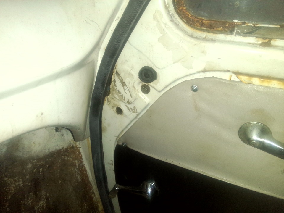

Скажите пожалуйста, на 965 как пассажирская дверь запирается ? Солдатика нет и ручка открывания в другое положение не становится.

возле замка есть поворотный солдатик.но только у пассажира.

странно, видимо у меня замок не родной или деталюшки какой-то не хватает

так ясно?

да, спасибо
