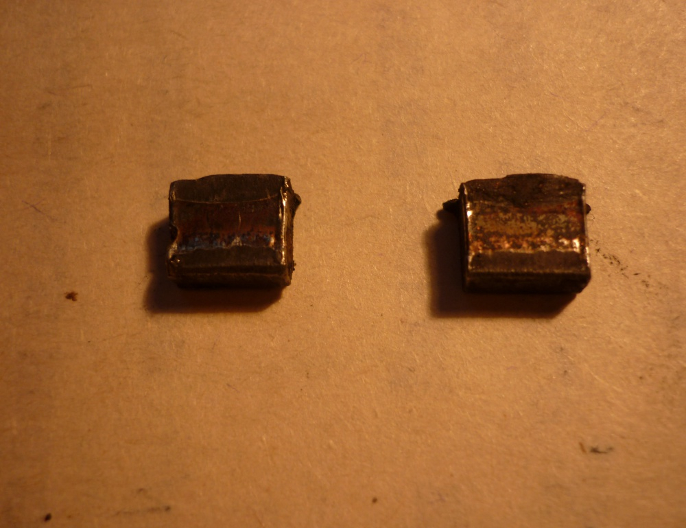

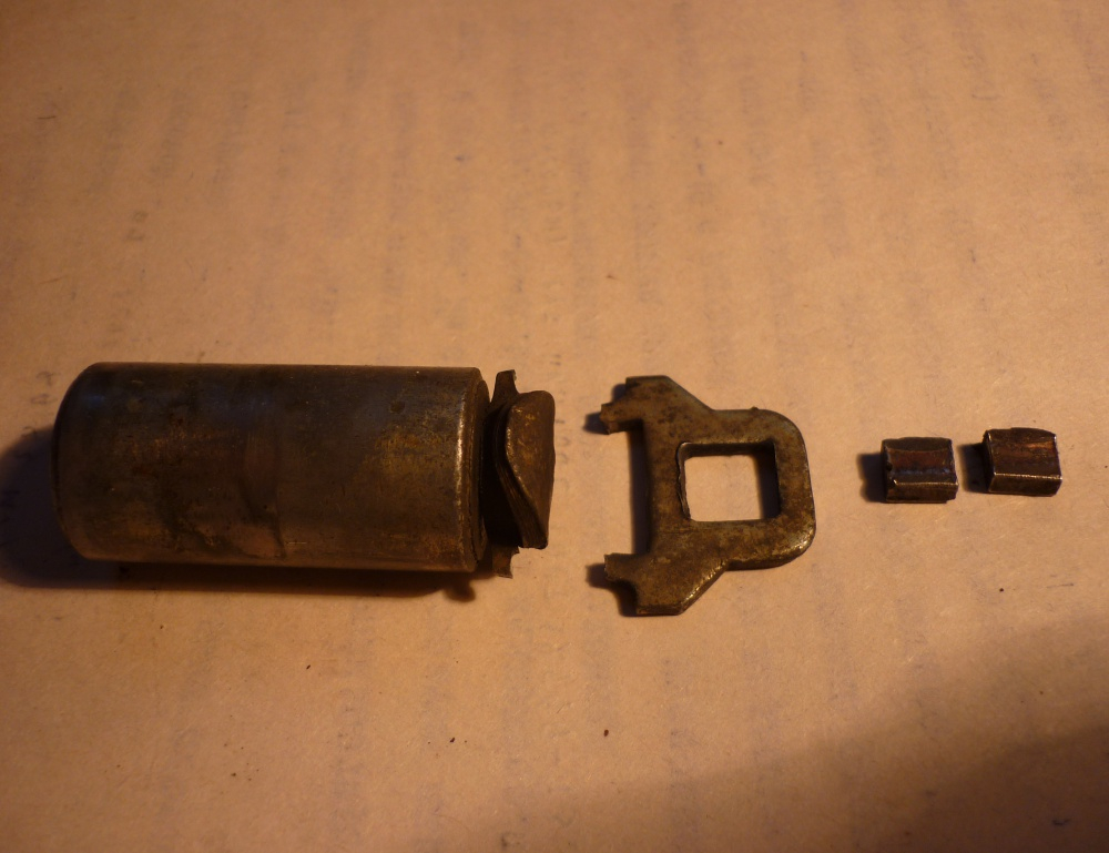

Вот такая поломка втягивающего за 16 лет эксплуатации ЗАЗика меня удивила
Подскажите, форумчане!
При ремонте втягивающего решил сделать ревизию стартёру и при его вскрытии в нём были обнаружены вот такие штуки
К стартеру это вроде бы не относится. Предполагаю что это прилетело со стороны сцепления.
Что это может быть и от чего отлетело?

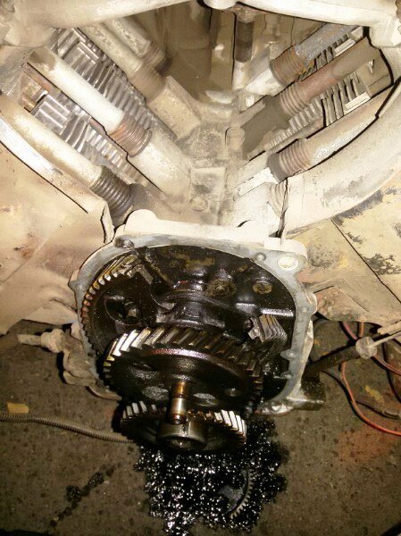

О! Забыл внести сюда чугунную пару, год назад ещё развалил
