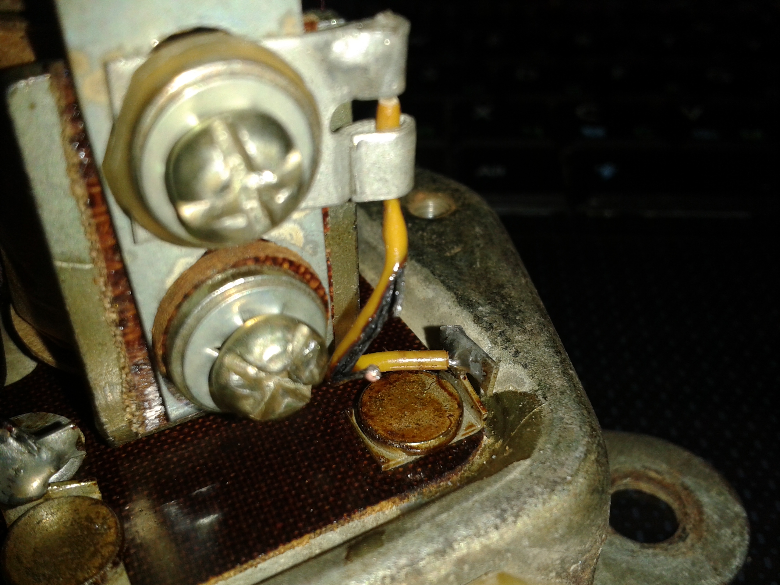

Поставил новый генератор т.к. старый развалился,как все работало на старом-не знаю,подключил все как и было,100000 раз проверил правильность подключения,нет зарядки,горит реле РР,а точнее белый провод в ней,работает она подозрительно громко,генератор при этом выдает 18 вольт (так было на старом реле,тоже сгорело),поменял на новое-та же беда,только гена при этом 11 вольт выдавал,я уже месяц не могу решить проблему с зарядкой,все что могли-все проверили

Это вообще может быть следствием фиговой регулировки РР?

Если при принудительном замыкании контактов у тебя сгорает шунтовая обмотка (а у тебя сгорает шунтовая обмотка), это говорит о коротком замыкании провода "Ш" на массу либо о КЗ клемы "Ш" генератора на массу или КЗ в обмотке возбуждения генератора (обмотка ротора).
Перед установкой генратора на машину надо было проверить сопротивление обмотки возбуждения прибором . Оно должно быть 4 Ома.

zazik_sasha точно,у меня провод на возбуждение звонился с массой,видать таки шунтовая обмотка,а ротор в зазовском генераторе можно заменить?

Если ты проверяешь провод обычной прозвонкой то это неправильно! Нужно
проверять омметром на самом минимальном пределе. И это нужно было делать
на снятом генераторе непосредственно косаясь щупами контактных колец.
Я конечно никогда так не делал, но можешь попробовать измерить через щётки.

Ротор конечно можно заменить на заведомо исправный. Кстати у тебя сопротивление обмотки возбуждения должно быть приблизительно 2,4 - 3 Ом
Если будешь разбирать генератор, сразу проверяй обмотки статора и диодный мост прозванивай. Походу сборки тоже можно контролировать правильность сборки прибором.

Извиняюсь за неправильные цифры! сопротивление обмотки возбуждения должно быть в пределах: 7,13 - 7,18 Ом.
Чтобы прозвонить диодный мост нужно:
1. подключить плюсовой щуп прибора к клеме "+" диодного моста
2. Общим щупом прибора поочерёдно касаться радиаторов диодов (их 3 штуки). Это прямое включение диодов, соответственно каждый диод должен показывать цепь с падением напряжения около 0,7 В. Если не показывает значит обрыв диода.
3. Поменять щупы местам, цепи не должно быть, бесконечное сопротивление.
Если звонится значит пробит.
_________________________________________
4. подключить общий щуп к нижней металлической пластине диодного моста
5. плюсовым щупом касаться радиаторов диодов по очереди. Они должны звониться . Не звонятся- обрыв
6.Поменять щупы местами. Смотри пункт 3.
____________________________________________
Не забудь проверить обмотки чтобы не были замкнуты на корпус, как статорные так и обмотку возбуждения.
