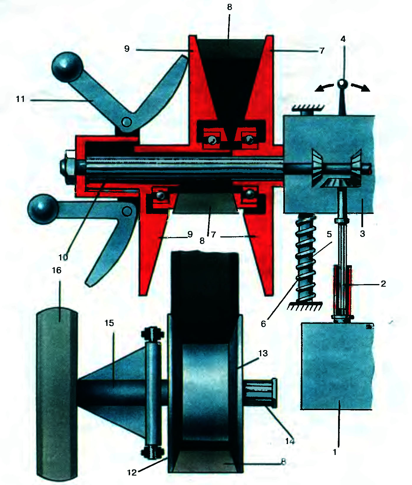

Вариатор задача не из простых... я пришел в итоге к тому, что нет подходящих готовых, пришлось читать, считать и так далее. В итоге будет вариатор системы Миронова.
Плюсы: ремень не трется на холостых, грузы часть системы а не трущийся расходник.
Плясал от ремня, применен зубчатый ремень 37х10х800мм, угол 28".

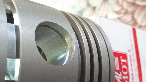

Поршни развешаны до 0.1г
пришлось отдавать расшлифовывать отверстия под ЗАЗовские пальцы, в стоке пальцы почти на 1,5 мм меньше в диаметре.
Расшлифовали, отхонинговали отверстия, мастера уверяют будет с маслом идеально....

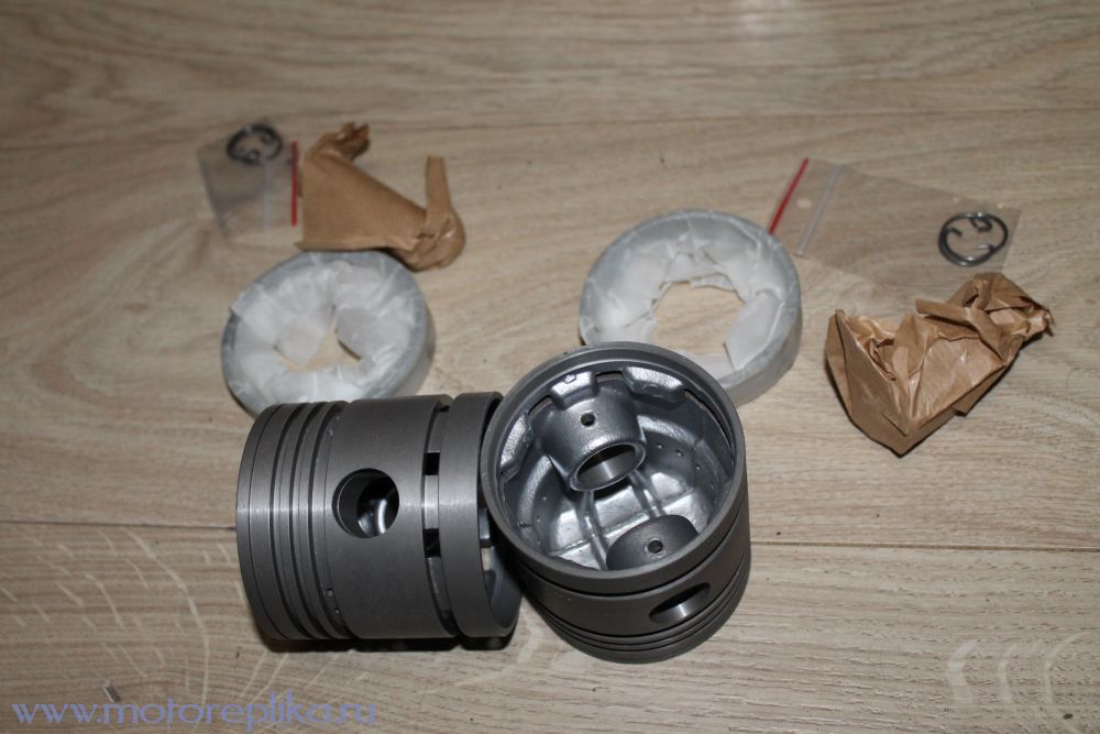

В шатуне не наблюдаю бронзовою или латунную втулку?!
Максим77
Статус: Offline Зареєстрований: 06.05.2015 Повідомлення: 6 Звідки: Россия
Додано: 06 Липень 2015 16:21 Заголовок повідомлення: |
Фото шатуна я не выкладывал еще. Завтра выхожу.
Шатун ЗАЗ стандартный, слегка обточен для уменьшения веса.
Статус: Offline Зареєстрований: 18.12.2009 Повідомлення: 3089 Звідки: Украина, Киев, Соломенка. Моє авто: ЗАЗ 965 1961г. ЗАЗ 965 196?г.
Додано: 06 Липень 2015 16:28 Заголовок повідомлення: |
Тогда это что?
0637823806 Михаил. |
Максим77
Додано: 06 Липень 2015 16:32 Заголовок повідомлення: |
Это поршень изнутри))))))
