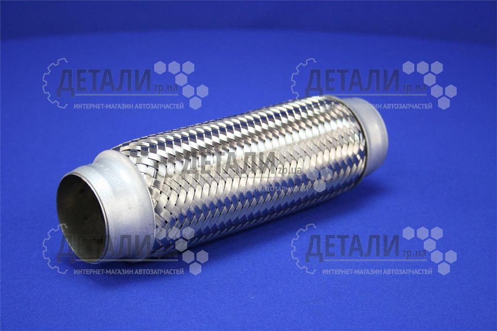

купил банку из НЕРЖА за копейки. внутри все выгнило, нарезал из нержа полосок и трубочек для рассевателя. Очень тяжелая выходит банка, и как она держаться на шпильках головки будет - ХЗ. думаю делать ее отдельной от труб через гофру.
или лепить 2 пулемета. (правильно лепить, как надо)
Xabar
Зареєстрований: 16.04.2015
Повідомлення: 101
Звідки: Николаев
ПовідомленняДодано: 01 Липень 2015 15:32    Заголовок повідомлення: Відповісти з цитатою
DaYa писав(ла):
Это какая гофра,такую t° выдержит,в плане материал какой,и толщина тоже должна быть хорошая.
DaYa
Зареєстрований: 10.08.2009
Повідомлення: 1520
Звідки: Днепропетровск
ПовідомленняДодано: 01 Липень 2015 20:57    Заголовок повідомлення: Відповісти з цитатою
ну я же не сразу собрался с головок гофру кидать.
Сначала обвязка из труб 4-2-1 а потом в глушак.
Такая гофра плохо держит? Я просто не юзал такую хрень
Даже может и такую, с кольцами.

у мене 3-5 міс на стику труб біля глушника витримували резинові тосольні патрубки, так що про ці не варто турбуватись
