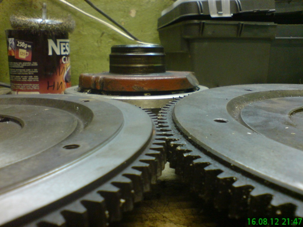

ПовідомленняДодано: 15 Квітень 2015 17:12    Заголовок повідомлення: Облегчение маховика 30тка. Відповісти з цитатою
30тка.
Пробег 6.000 км. Облегчил на 600 грам. Движок крутится легче, поднялись холостые обороты, при движении быстрее его можно раскрутить чем сток. Минус: на длительных подьемах падают обороты.
40ковка.
Тут спросите ХЕЛЛА - он сейчас стоит на его моторе.

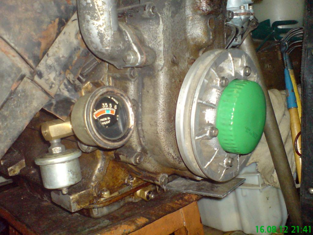

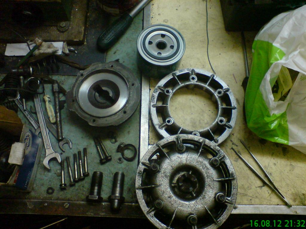

ПовідомленняДодано: 15 Квітень 2015 17:16    Заголовок повідомлення: Маслофыльтр на 40ковку Відповісти з цитатою
Пробег больше 500км. Фильтр сам по себе не откручивался, давка держалась как на стоке. Больше ничего не знаю, продал с машиной.
