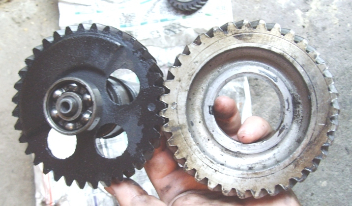

Я так понимаю полная разборка двигателя - Головки цилиндров и цилиндры сняты, поршни с шатунами тоже (важно не путать крышки шатунов местами, цилиндры, шатуны - помечаем)
Откручиваем 6 болтов "на 10" на крышке центрифуги и снимаем центрифугу, отгибаем ус стопорной шайбы и откручиваем болт крепления корпуса центрифуги (маслоочистителя) и снимаем с коленвала. Теперь можно снимать переднюю крышку двигателя - предварительно сняв бензонасос и его проставку
Ура сняли крышку и видим 4 шестерни
Переходим к "другому концу" двигателя - стопорим маховик и головкой "на 36" откручиваем болт маховика. Акуратно постукивая-покачивая снимаем маховик. Сняв маховик видим металлическую крышку балансирного механизма на 4-х болтах - откручивать удобней ударной отвёрткой. Снимаем крышку - отгибаем стопорную шайбу, откручиваем болтик "на 10", снимаем грузик с балансирного вала и вынимаем балансирный вал - со стороны шестерён, попутно снимаем шестерню привода балансирного вала с коленвала
Сняв балансирный вал получаем доступ к знаменитой "текстолитке" - шестерне распредвала - чтобы её снять нужно открутить эксцентриковую гайку привода бензонасоса - для этого идеально подходит "рогатый" ключ контргаек поворотных кулаков - отворачиваем гайку, спрессовуем шестерню с распредвала. желательно снять привод трамблёра (распределителя захигания) - одна гайка "на 13"
Вынимается распредвал в сторону маховика - предварительно вынув толкатель штанг - аккуратно - чтобы не повредить кулачки и опоры распредвала.
Теперь можно переходить к коленвалу:
снизу (в средней стенке) откручиваем 2 болта "на 12" крепления средней опоры коленвала
откручиваем 4 гайки крепления передней опоры (со стороны шестерён)
и выпрессовываем коленвал с опорами из картера, естественно в сторону передней опоры - не выбиваем кувалдой
ну в крайнем случае вкручиваем в коленвал болт маховика и через деревянную проставку стучим
Как-то так [url][/url]
