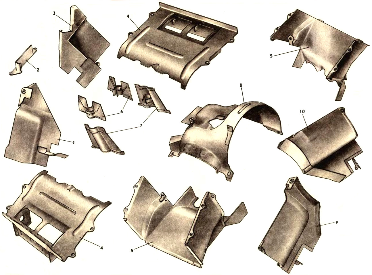

На 120 градусах на холостых оборотах (если холостые в пределах 1000 оборотов) лампочка давления масла должна не то что моргать, а гореть. Если нет - это косвенный показатель пи-дежа датчика температуры.
https://demertim.ru/wp-content/uploads/k4/image040.jpg
7-бабочки.
Кожухи 4, 5, 7 должны быть обязательно.
В смысле, должны все быть - ребер головок и цилиндров не должно быть видно. Но отсутствие перечисленных приводит к циркуляции горячего воздуха по моторному отсеку, вместо того, чтобы он выводился наружу.
Бабочки регулируют объем проходящего воздуха через цилиндры и головы. При их отсутствии головы будут перегреваться (и нагревать масло), а цилиндры будут избыточно охлаждаться. Также через маслорадиатор будет проходить недостаточно воздуха.

давление масла на холостых при 110-120 мигает и может кратковременно гореть ,
стоят кожухи 5, 6,8 .
да но в том году в жару еле 90 градусов набирал (при этих кожухах)
