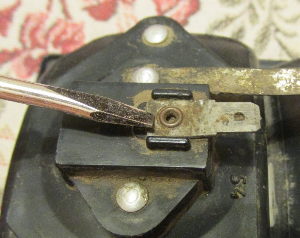

по варе вдоль по центру идет жестяная полоса, ЭТО И ЕСТЬ МАССА. она касается кузова, за частую этого не хватает.
возьми провод, 25-30 см, припаяй его у этой полосе и 2й конец тиксом прикрути в кузову (я прикрутил к сварочному стыку панелей кузова)

Там если уж совсем озвереть то заклёпки в фонарике совсем не алё...
Электрики профи знают что ляменевые как то не дружат с другими матерьялами.
В форуме можно найти рекомендации как действовать.
Фонарь был задуман на 7-10 лет эксплуатации.

поставь другую фару.
контакты зачисть.
как говорит Gazirovannij, заклепки посмотри, те которые цоколь и полоску массы соедияют

НУ, на старом ЗАЗе эта проблема меня запекла, водилы мне показывали палец у виска, включив дома поворот, была светомузыка, прикольно.
пересыпал все цокали, запаял оловом, клепки поменял на болты. массу отледьно проводом пустил, тогда только помогло.
Проще было купить новый фонарь

У заднего фонаря М-ки масса сделана из двух металлических пластинок и заклёпана алюминиевыми заклёпками. В результате коррозии железа и алюмишки контакт теряется между ними и между половинками пластинки.
Для надёжного контакта массы фонаря с корпусом, я подложил корончатую шайбу под пластину в месте крепления фонаря к кузову.
