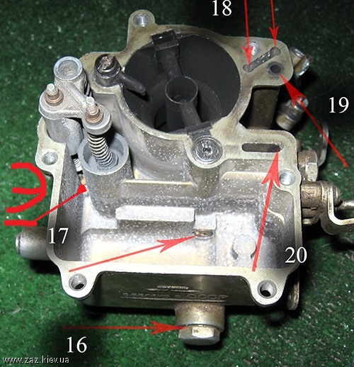

А ещё такой момент жеклер который находится в поплавочной камере не могу выкрутить. Не удобно. Тот что внизу и с левой стороны с боку.
- который под поплавком? Чего там неудобного - снял карб, открутил пробку и вот он - удобно и легко.
Или тот, который сбоку, под пробкой, где тяги газа и подсоса?
Но не суть, не можешь выкрутить, потому что неудобно, или не выкручивается? Может он не по резьбе завернут (касается обоих жиклеров). Или отсутствует - если речь о том, который около тяг подсоса, под пробкой.
http://zaz.kiev.ua/forum/gallery/photobase/24502/24502-1295622069-124.jpg
-под пробкой 12 - жиклер с маркировкой 280
-Под пробкой 11 - с маркировкой 52 - проверь его наличие.
Так должно быть.
http://zaz.kiev.ua/forum/gallery/photobase/24502/24502-1295623900-778.jpg
-под пробкой 16 жиклер 17 должен быть с маркировкой 210 или 225.
Этот у тебя не отворачивается? Если он недовернут или завернут со срывом резьбы, или маркировка больше 240 - то проблема в нем.
http://www.zaz.kiev.ua/forum/gallery/photobase/27966/27966-1376404395-213.jpg
- красная стрелка под буквой Э указывает на клапан экономйзера.
Такая латунная штучка в уголке, куда указывает стрелка.
Он НЕ должен быть нажат херовинкой с пружинкой, которая смотрит на него сверху, когда дроссельная заслонка закрыта.
Если он зажат, или не герметичен, или незавернут, или заклинил в открытом положении - бензин будет сосаться оттуда.
Проверяй, аккуратно и внимательно. Игла, жиклеры, клапан экономайзера - вот возможные причины, чудес не бывает в технике.
Ну или поплавок дырявый и тонет в поплавковой камере.

17 позиция, та мне уже объяснили как выкрутить. А что за жеклер хх? Я что то совсем не понял..

жИклер Холостого Хода, на фотке все яснее ясного, где его искать.
