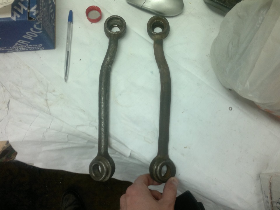

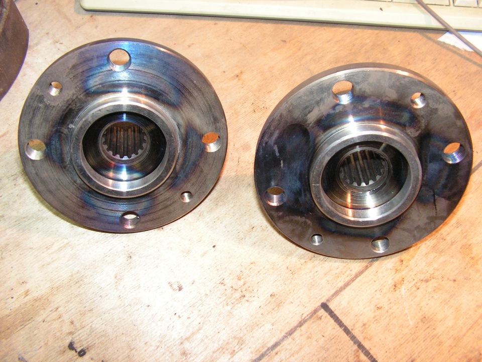

Принимаю заказы на изготовление деталей под дисковые тормоза ЗАЗ 968
https://www.drive2.ru/l/5244250/
- Разгиб рулевых тяг
- Доработка поворотных кулаков под установку задних ступиц 2108
- Доработка задних ступиц ЗАЗ под разболтовку ВАЗ
- Пластины крепления тормозных суппортов

Ну парни, по этим чертежам изготовлено 5 комплектов пластин. Проблем при установке не было. На счет ошибок спорить не буду.
В автокаде сам чертил на основании различных чертежей из инета.
По поводу ступицы передней - для меня это бюджетный вариант, т.к. в наличии много было ступиц 2101 + бесплатные родные передние подшипники.
Согласен, что на 2108 подшипниках надежнее.
По поводу задней ступицы. На мой взгляд напрессовка грибка-это так же бюджетный, надежный и простой способ изготовления ступицы.
Для меня изготовить пердние ступицы на базе 2101 или 2108 проблем нет. Просто пока много родных новых подшипников заз не вижу особого смысла перехода на 2108. Лишние вложения без необходимости.
Эта конструкция у меня отходила пока 15000 км. За это время один раз после 3000 пробега подрегулировал все колесные подшипники и все ОК. Накат отличный.

по ступицам 2101: дело не в надежности, а в наличии биения после обработки. я уже это сто раз объяснял в соответствующей теме. прелесть 08 ступицы в том, что она остается заводской (снять буртик под барабан - это не существенно)
так что, лучше освой изготовление втулок под 08 подшипник и ступицу. и проще, и дешевле. и кулак снимать не надо
если уж прессовать фланец - то не снаружи, а изнутри. чуть сложнее делать, но намного прочнее конструкция

И так. По поводу ступиц 2101 - принимаю заказы на изготовление.
Цена новой ступици в магазине 480р 480х2=960р Округляю до 1000р.
Доработка ступиц 1000 р. Упорные шайбы под внутренний подшипник 100р. Упорные шайбы под наружний подшипник 200 р.
Итого 2300 р.
Согласно чертежей
