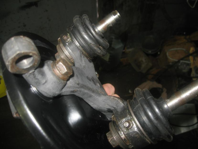

Ставлю стопорные кольца и пыльники от кулисы 2101!
Стопорные кольца для валов есть в метизах, №52 вроде, внутренний диаметр в покое 47мм.
Офигенная штука.
Могу фотко сделать. Как раз собираю по штату передние кулаки на 966.

Т.е. они просто одеваются, и держат за счет своей упругости? Сфоткай, как всё в итоге выглядит...
