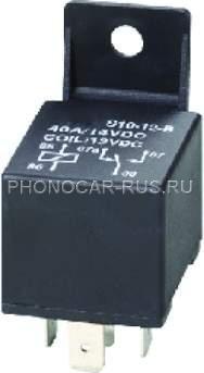

бывают-ли 4-х контактные реле типа такого,но на 220 В?
а то что-то гугл не помог мне...

Может андрейко имеет ввиду "пускатель" Rolling Eyes
ПовідомленняДодано: 14 Листопад 2012 17:12    Заголовок повідомлення: Відповісти з цитатою
я хз что за пускатель.по сути мне именно нужна релюха такая,чтоб через кнопку не гонять токи,а только использовать её для открытия релюхи.

кстати,релюхи по инету таки нашлись,но они какие-то большие...значительно больше чем автомобильное....

сходи в специализированный магазин по электрике, там есть такие. А на стиралках. а почему не хочешь автомобильное поставить ? бп 12 вольт в звонке внутри спрятать можно )
в магазин по ремонту керхеров,и моек, там в нем по команде гидроблока такое реле дает питание на мотор, и оно маленькое.
есть керх поломаный, могу выковырять ,но ты приедь забери )))

я бы не заморачивался...взял бы маленький блок питания на 12 вольт (скока там этой релюхе надо для срабатывания) и авторелюху.,... всё это прячешь в каробочку, в шакф... и ПСЁ !!!!!!

даже не блок питания, а типа зарядки от телефона тока с выходом 12 вольт (подсказка, польские антены питаются таким б/п стоит копейки, 12 вольт 100 милиампер - для реле хватит

звонок-обмотка с сердечником,который при замыкании цепи тянет сердечник в одну сторону,ударяя по пластине,при размыкании пружина отталкивает сердечник в обратную,и он ударяет по второй пластине.релюха расчитана на 40А 12В,что соответственно равно 480 ватт
звонок я сейчас нашел что потребляет 11 ватт.а чего думаю,может прокатит?ибо 11/220=0.05А

спешл фор http://zaz.kiev.ua/forum/gallery/photobase/02024/02024-1352923304-969.jpg хз, вроде с телевизора, подключал к розетке - вроде клацает
Украина Едина!
ПовідомленняДодано: 14 Листопад 2012 23:11    Заголовок повідомлення: Відповісти з цитатою
вау!!!!
спасибо,значит пойду шерстить магазины.

соньетар, у меня точно такой же звонок, кнопка релюшкой не разгружена, работает уже около 20лет, намеков на умирание нету. ИМХО не стоит лепить туда реле.
ПовідомленняДодано: 16 Листопад 2012 20:44    Заголовок повідомлення: Відповісти з цитатою
мде?хм...у меня их две,попробую одну повесить,попробовать....
