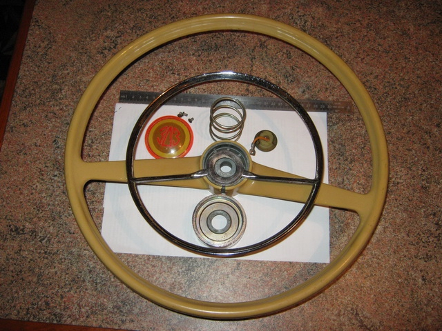

Потихоньку привожу в порядок Жужу.
Недавно приобрел оригинальный белый руль.
Но при его установке выяснилось, предыдущий хозяин, дабы всунуть баранку от иномарки, укоротил рулевой вал....
Буду производить обратную операцию - удлинение Razz
Какая должна быть длина вала от корпуса редуктора до конца?
Сейчас имею вот такую картину

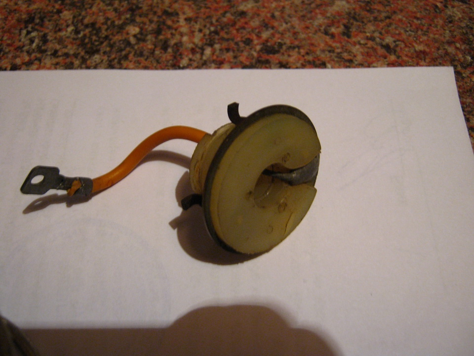

ПовідомленняДодано: 17 Червень 2012 15:28    Заголовок повідомлення: Відповісти з цитатою
Итак, по всем примеркам длина вала от кромки корпуса редуктора до конца = 780мм.
Мой вал был короче на 128мм.
Теперь и контактное кольцо сигнала на место встало, уже восстановил проводку, а то раньше кнопка сигнала у меня была вообще сбоку на панели
Возник еще один вопрос - на фото то, что у меня есть для сигнала. Не хватает контактной группы. Как выглядит эта контактная группа?
Павел Долгачев
Зареєстрований: 24.09.2004
Повідомлення: 308
Звідки: Калининград
ПовідомленняДодано: 25 Червень 2012 10:52    Заголовок повідомлення: Відповісти з цитатою
Руль НЕинвалидский. Это же "Горбатый"! У него руль никогда не был "вогнутым", разве что на экспортной версии. Но там как раз вал укороченный.
В контактной группе не хватает кольца, у которого к центру идет "лепесток". Этот "лепесток" при нажатии на него касается пимпочки, которая стоит на торце рулевого вала. Эта пимпочка заизолирована снизу. И от нее сквозь рулевой вал должен идти провод. Эти части на месте? Если нет - расскажу, что можно сделать.

Хорошо. Считайте, что бред и я не сумел правильно выразить то, что думаю. Тогда просто продемонстрирую на примере иллюстраций, какие были рули у ЗАЗ.
Руль обычного ЗАЗ-965. Такой же руль стоял на автомобилях "Москвич" семейства 402-407-403.
Руль экспортного ЗАЗ-965АЭ и первых "ушастиков"
Черный руль такого плана ставился на самые поздние ЗАЗ-965А и позже был "унаследован" ВСЕМИ инвалидными версиями "Запорожцев".
Ну и обычный черный руль, который пошел уже на "ушастых", сменив светлый руль. Отличаются формой спиц.

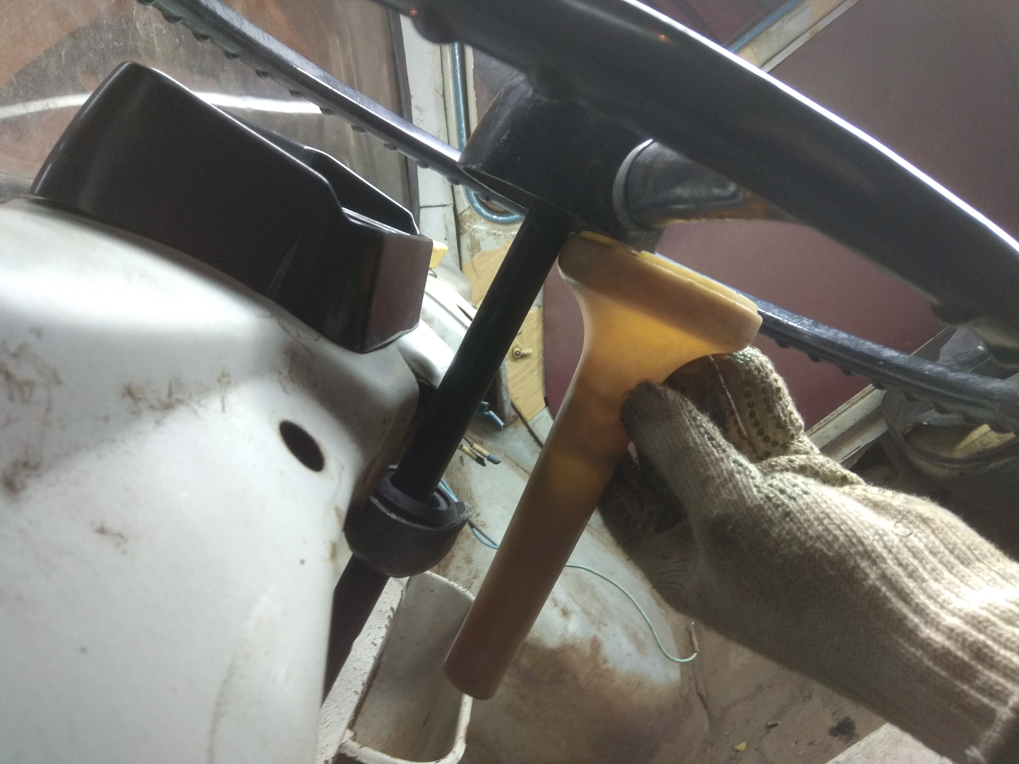

У меня похожая проблема. Не могу собрать рулевое.
Родной вал моего 965 был испорчен предыдущим владельцем, резьба на конце поломана. Я купил ещё один.
Поставил на место, но не могу поставить декоративный кожух под руль. Вал короче чем нужно, если кожух надеть, то руль потом не надевается. Кронштейн стоит на плате неправильно, но это я потом заметил.
Что не так? Рулевой вал не родной?

ПовідомленняДодано: 10 Тра 2019 06:49    Заголовок повідомлення: Відповісти з цитатою
Рідний від ялти. А в чому проблема дудку трохи обрізати і поставити як є?
Serg.zp
Зареєстрований: 16.09.2007
Повідомлення: 644
Моє авто: ЗАЗ-965А, 1964
ПовідомленняДодано: 10 Тра 2019 22:45    Заголовок повідомлення: Відповісти з цитатою
Вал как сказано выше от Ялты. Там руль тюльпаном как на 966-968М.
Если просто обрезать дудку, то будет неудобно крутить, т.к. пальцами цепляет за щиток приборов!
Поэтому есть 2 варианта:
- менять вал или доточить; Кроме того у ялтовского вала другая проводка сигнала, связанная с другой конструкцией кнопки. У 965,966-968М принцип контактный сигнала одинаковый.
- менять руль на 965 Ялта или 966-968М. Будет удобно, но нужна другая дудка, как на 965 Ялта.
Если нужны картинки покажу.

ПовідомленняДодано: 11 Тра 2019 00:43    Заголовок повідомлення: Відповісти з цитатою
Спасибо, теперь всё понятно.
Дудку резать совсем не хочется. Не мне, так кому-нибудь другому пригодится целая.
Буду искать обычный вал или руль от Ялты.
Есть ещё вопрос. Как крепится вал в кронштейне? Внутрь кронштейна ставится резинка, а вот что ставится в неё? По каталогу две каких-то втулки.
У меня кронштейны инвалидные и в них вставлялось инвалидное подрулевое. Его я сейчас поставить не могу, оно длинное.
