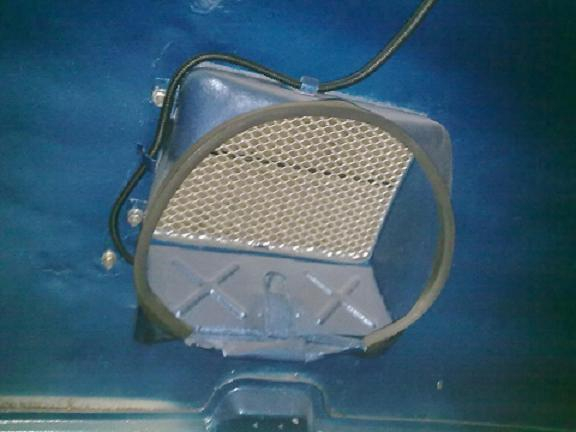

				 Подскажу на основе своего опыта эксплуатации, как сделать все "красиво". У меня ЗАЗ-965А. За задним сидением - пространство для багажа. На пол закрепил улитку вентилятора с вентилятором, какие ставились на грузовики. У улитки горловина. К ней два патрубка из термостойкой пластмассы.  РОдная дощещка-фанерка, которая накрывает заднюю полку, давно приказала долго жить, поэтому я взял и изготовил новую полку из толстой фанеры. Она выступает от стекла дальше, чем родная, упираясь в спинку заднего дивана. В доске по бокам вырезал два отверстия. Купил к патрубкам две направляющие, какие ставятся фирмами, продающие Webasto и т.д.
Ото моторчика провел княпку к выключателю. ОБдувается стекло холодным воздухом. Но это нормально. Запотевающее стекло, если вы не дуете на него, хорошо обдувать и прохладным, и теплым воздухом.
