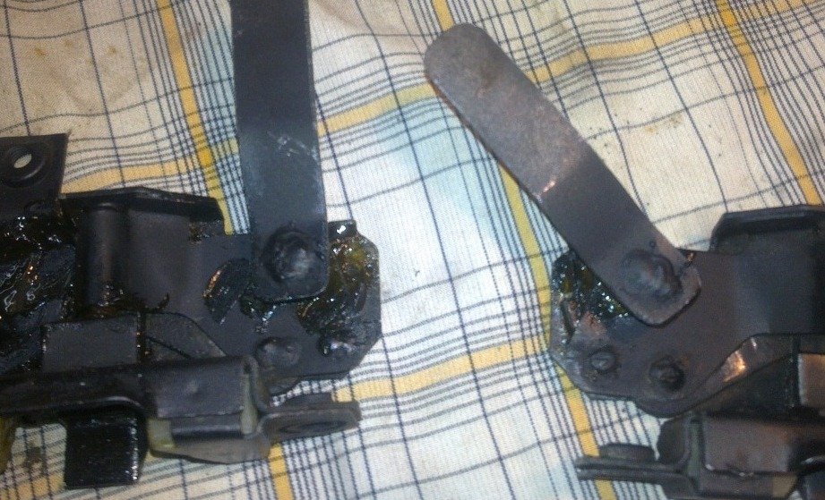

а путём блокировки штатного замка двери (965) кто-то делал?
weld_master
Зареєстрований: 09.04.2011
Повідомлення: 622
Звідки: Україна Нікополь
ПовідомленняДодано: 23 Січень 2012 15:03    Заголовок повідомлення: Відповісти з цитатою
docentik писав(ла):
Я делал. Работает прекрасно. За год эксплуатации не было ни одного глюка.
Что именно интересует?

weld_master
Повідомлення: 622
ПовідомленняДодано: 23 Січень 2012 20:47    Заголовок повідомлення: Відповісти з цитатою
Рассказываю...
К блокирующему кулачку замка правой двери привариваем снизу рычажок длиной Rolling Eyes примерно миллиметров 15-20 (точно не помню). От него и пойдет тяга к приводу центрального замка (стандартный). Углы и место расположения привода - по вкусу.
В левой двери такого кулачка нет, поэтому изготавливаем его и имплантируем в дверной замок.
Получается
З.Ы. Сфотать сейчас не могу, т.к. замки стоят в дверях. Что не понятно - спрашивайте.
