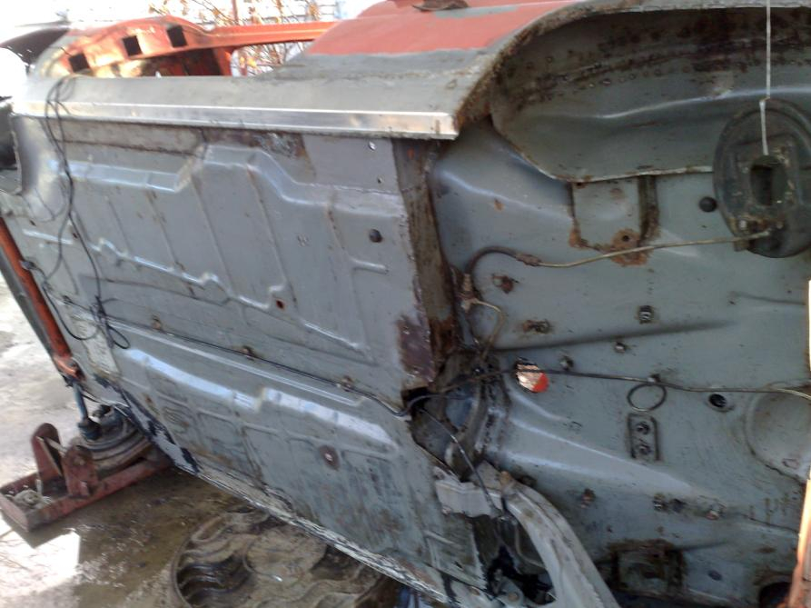

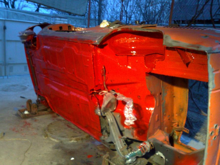

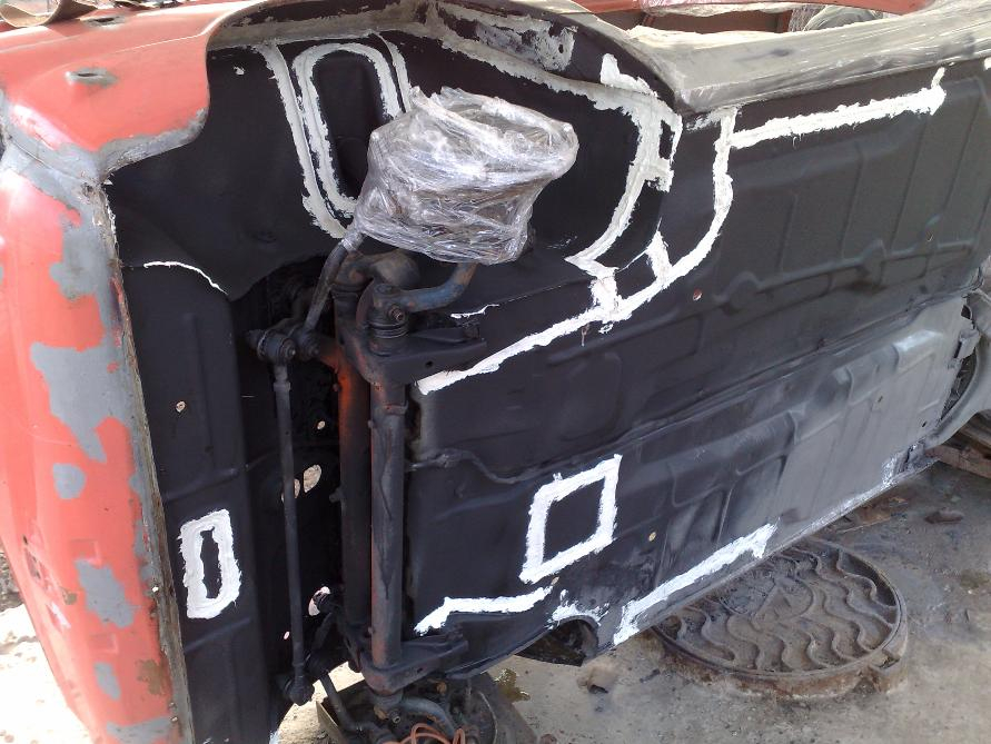

Лучше всего содрать всю старую мастику (заводскую грунтовку не трогать)
избавится от очагов ржавчины обезжирить, нанести грунтовку и обработать все сварные швны герметиком,
потом покрасить днище краской и нанести мастику.

я так розумію фарбу потрібно наносити тому щоб рівномірно наносити бітум???? не простіше тоді загрунтувати сірою грунтовкою?!!
Мій стиль, не ваша мода.
ПовідомленняДодано: 05 Лютий 2011 01:11    Заголовок повідомлення: Відповісти з цитатою
в цвет кузова кошернее Cool

шпатель, стамеска, болгарка, бензин и все что попадалось под руку Twisted Evil
Roskо писав(ла):
і це також. плюс додатковий захист
