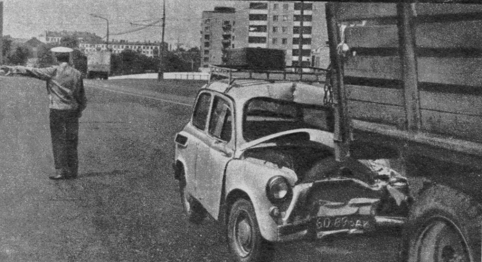

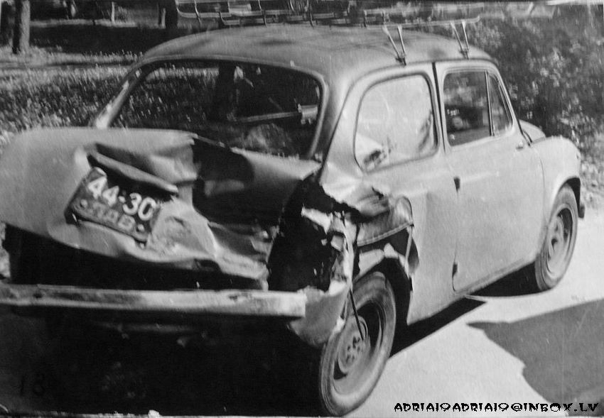

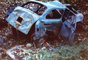

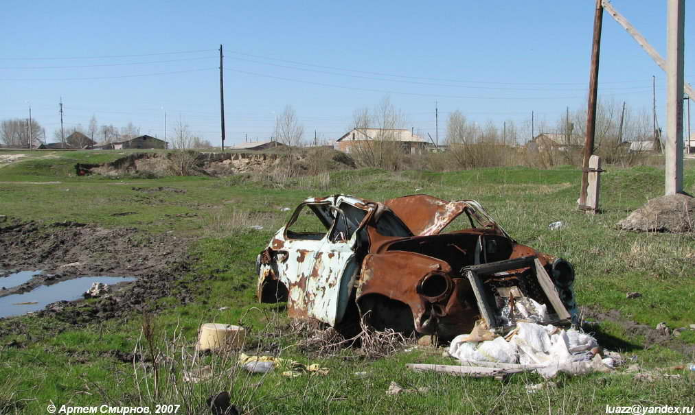

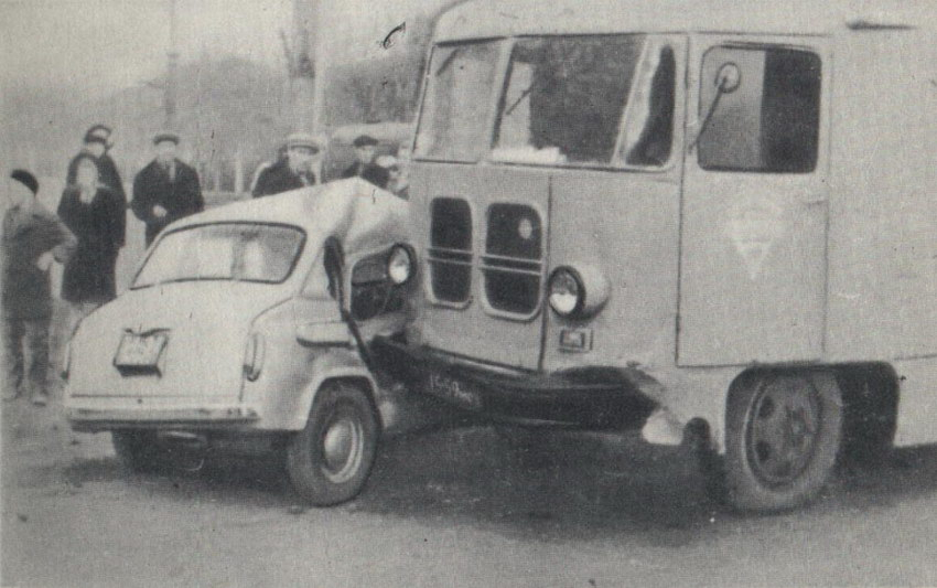

ПовідомленняДодано: 19 Серпень 2010 14:35    Заголовок повідомлення: Відповісти з цитатою

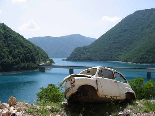

Застава 850:
Останній раз редагувалося: rtem_965 (19 Серпень 2010 15:21), всього редагувалося 4 раз(ів)

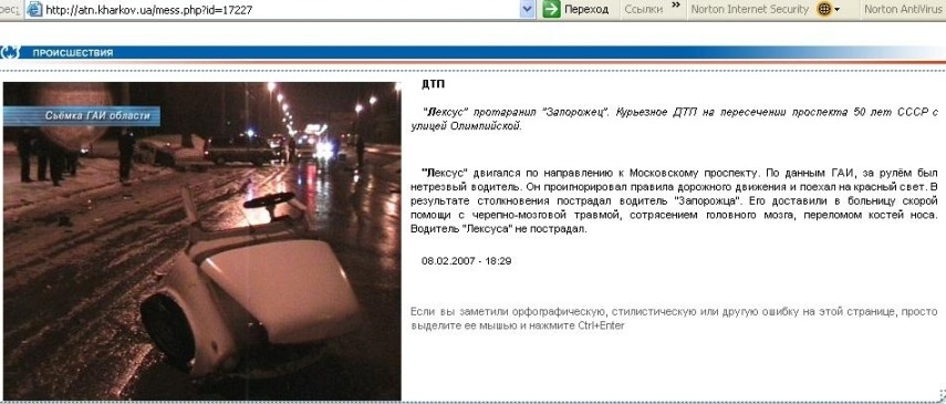

Звідки: Петровское (пригород Киева)
Моє авто: ЗАЗ 965А, ВАЗ 21099.
ПовідомленняДодано: 19 Серпень 2010 14:38    Заголовок повідомлення: Відповісти з цитатою
http://deadmobil.narod.ru/zaz.html

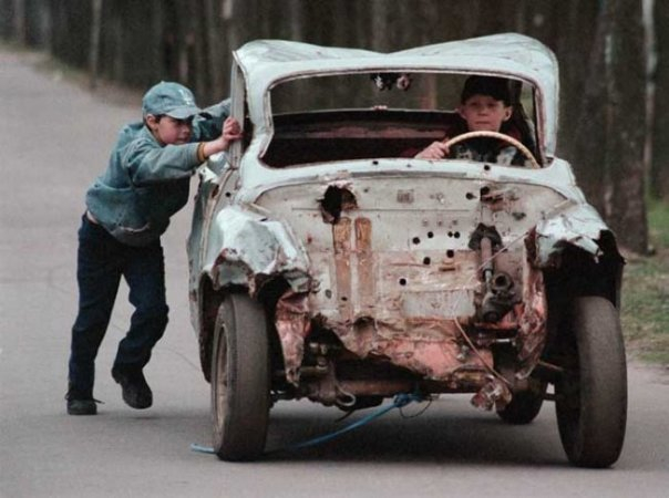

ПовідомленняДодано: 19 Серпень 2010 15:25    Заголовок повідомлення: Відповісти з цитатою

rtem_965, большое спасибо за фото и ссылку!
масса материала для размышлений теперь есть... Very Happy
