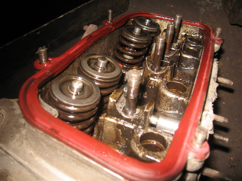

Додано: 10 Лютий 2012 11:40 Заголовок повідомлення: Пружины на клапана: видел движок с одинарными пружинами. |
сабж.
Движку эту (сорокет) я чинил, потом она недолго ездила, машину кувыркнули.
Ну, там всё ясно было, оборотов дать пару раз хорошо, да и кирдык, ИМХО.
Интересно, я тут подумал, стОит ли заморочиться, и подобрать какие-то пружины другие, более жёсткие, чтоб одинарные поставить, или не стОит?
Спорили вчера об этом на работе.

джон две пружины всетаки стоят не зря

Я, собственно, почему и говорю - подобрать жёстче.

Низнаю есть ли смысл заморачиватся чем вас 2 пружины не устраивает. У меня когда движку капиталил обнаружил сломаную пружину одну если б не вторая была б беда

у него где-то было написано, что пружины с жесткостью 80кг надо ставить, но как на меня - это до***, так как родной ГРМ долго не проживет при таких нагрузках
а две пружины стоят не зря. и не зря у них ветки в разные стороны закручены. на случай поломки пружины№1 часть её не попадет под пружину №2, что есть гут)

| С «зависанием» клапанов можно бороться следующими способами: во-первых, это снижение масс деталей ГРМ, имеющих возвратно-поступательное движение - применение клапанов с выемкой в тарелке, высверливание цилиндрической части толкателей с целью облегчения и, во-вторых, увеличение жесткости клапанных пружин либо путем замены на другие, либо путем установки дополнительных шайб под пружины. Причем в случае замены, стараются установить одну более жесткую пружину вместо двух штатных - это так же способствует снижению массы. А еще лучше чтобы пружина имела переменную жесткость. |
Но стоит-ли рисковать на "гражданской" машине?

на 16клапанниках по 1 пружине стоит и не че работает отлично

Как на опелях ещё с 70-ых годов по сегодняшний день , их кличут "телескопическими или конусными "

На двигателе 3SFE стоят по 1-ой пружине на клапан,двигатель бензиновый.

Я когда их рассухаривал,то не малое усилие прикладывал,так что думаю вполне должно хватать.

у меня пружины с какого-то японца усилие 80кг иначе компенсаторы зависают. а в распредвале сделаны отверстия в кулачках для смазки толкателей.

с одной стороны жесткие пружины хорошо( нет "зависаний" клапанов), но с другой стороны - распредвал тоже не вечный...

Там у одной этой усилие такое же как и у 2-х родных

у двух родных усилие меньше 60кг. москвичевские жесче а вазовские слабее.

Разве!? А седло в голову не забьет?
Это как еще одна внутренняя пружина получается!
И Вы меряли пружины на стенде или это предположительно?

пружина ставится на весы и давим сверху например патроном сверлильного станка.сжимаем до размера открытого клапана и смотрим сколько это весит.
