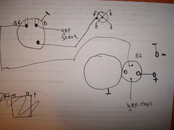

Вот тут подумал, и начертил вот такую схемку...
Похожа на правду?
И как завязаны провода катушки на стартер?

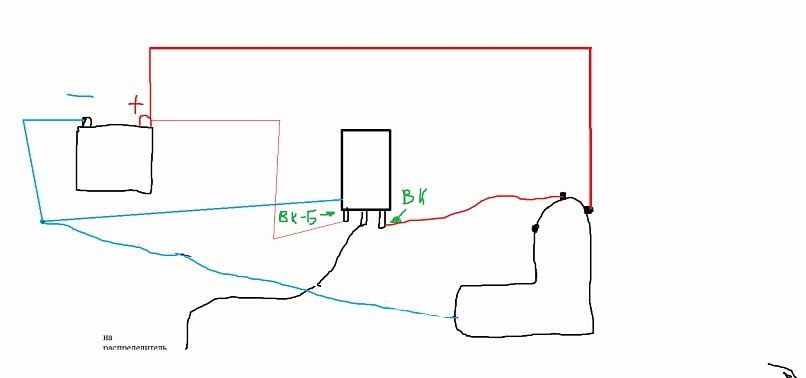

ПовідомленняДодано: 03 Тра 2011 21:07    Заголовок повідомлення: Відповісти з цитатою
Вот, нарисовал верную схему подключения катушки и стартера!
