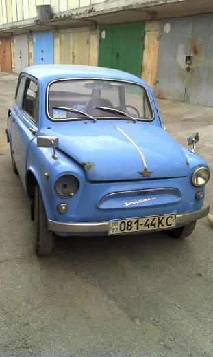

Начнем. Свой любимый автомобиль я купил в Севастополе.24 сентября 2010 году,я у него 5 хозяин, фото авто прилагаются, перекуп сказал что с хозяйкой договорился она в гаи перейдет , пока ждали очереди хозяйка сказала что у автомобиля криминальное прошлое:она его по доверенности продала а чувак на нем наркоту возил,так сказать без палива )) того чувака закрыли перекуп был другом драг-дилера.
Сняли с учета и поехали Евпаторию , поставил на учет все ок все доки дело в шляпе !

Симпотичный Горби! Поздравляю с открытием гаража!
З.Ы. Фотки сюды давай!

Машинка СУПЕР!!!
Цвет класс, кенгурятники и подкладки под ручки мне понравились!
Поздравляю с открытием гаража!!

цвет до перекраса был классный, фиалковый, а к чему кенгурятники? В Африку собрался?

Добро пожаловать в клуб!
Много труда вложено, похвально, машинка получается классная, хотя действительно изначальный цвет был лучше, и кингурятник ни к чему.

фото салона сделаю на днях кенгурятник вместо бамперов (у меня бампера не очень хорошие были да и замарачиваться по их ресторации не стал )

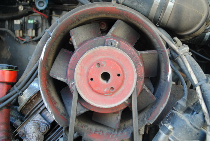

генератор от мерседеса 90 ватный все ВКЫЛ задумка воплощенная в реальность ))))

Cigan4iKK писав(ла):
http://zaz.kiev.ua/forum/gallery/?do=sf&g=24711&a=5107&f=68854
http://zaz.kiev.ua/forum/gallery/?do=sf&g=24711&a=5107&f=68855
Ну а можно посмотреть уже воплощенное, а то на фото только задумка)))

извиняюсь за чистоту в моторном отсеке

По идее так можно вживить любого гену. Я думал, что он входит в штатное место без "обрезания". Тут есть нюанс. Если вживлять генератор открыто, то лучше делать нагнетающую крыльчатку, как в сорокете, а не отсасывающую. Вся пыль и грязь ( а то и маселко) убьет генератор. Штатно он имеет отдельный воздуховод и защитный колпак.
