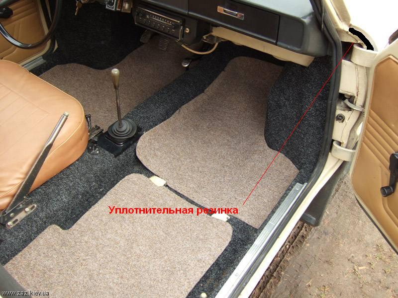

Долго мучился из-за попадания воды после дождя под коврик переднего пассажира. Заменил уплотнители двери на новые - не помоглло.
Приклеил резиновую полоску (от автомобильной камеры) (место см. на фото). После небольшого дождя воды нет.
Жду первый большой дождь или помывку машины (что быстрее случится).

Вот спасибо Smile очень наглядный пример.

На днях помыл машину. Наклеенная резинка помогла! Но не на 100% (немного капель все же проникли). Надо эту резинку продлить выше и ниже. Как будет результат напишу.
