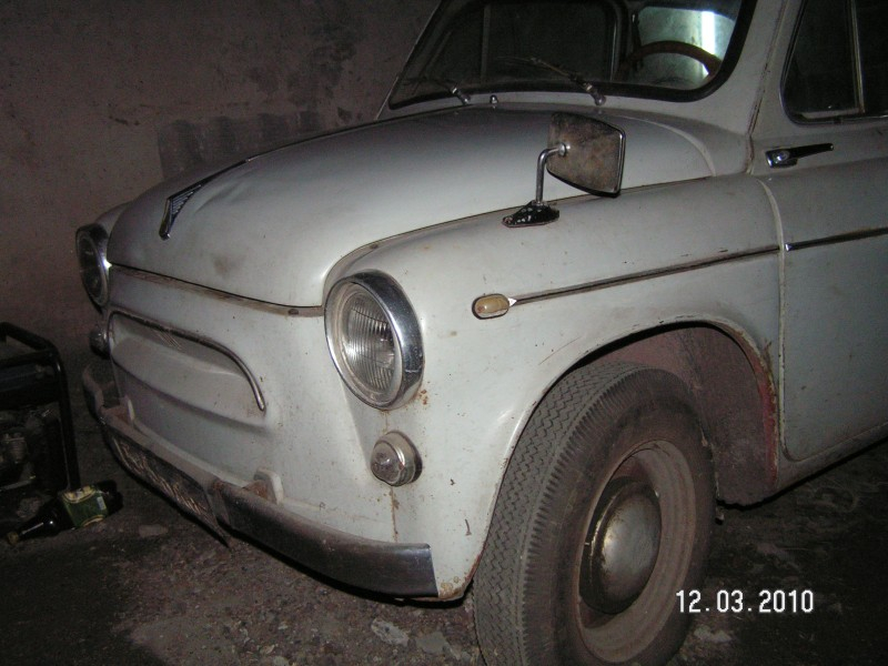

 Об'єкт проекту:
 Особисто передивився декілька варіантів 1963, 1964, 1965, 1967,1968 років (кияни в курсі - були зі мною на оглядинах), але зупинився на 965А Yalta початку 1967 року, по-перше тому, що Yalta сама по собі рідкість, по-друге дизайн з увігнутою мордочкою мені більш подобається, по-третє авто в доброму стані, по-четверте номер кузова, шасі та двигуна співпадають з оригінальним техпаспортом, що знімає купу проблем при переоформленні.
 Таким я його побачив на фото
 Домовився з власником і приїхав по машину, яка знаходилась у Краматорську (Донецька область), а добиратись потрібно було до Києва. Так як дороги, після нинішньої зими, нагадують суцільну смугу перешкод, було вирішено довезти авто евакуатором до Харкова потім "Столичним Експресом" до Києва. Перший евакуатор повинен був довезти нас до Ізюму (Харківська область), а другий з Ізюму до Харкова.

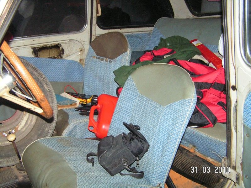

 Хоч автомобіль не повинен був, згідно плану, пересуватись своїм ходом я взяв такий комплект:
 - нову мембрану до паливного насосу
 - 4 гальмівні колодки
 - 4 свічки
 - набір ключів, головок, шестигранників та викруток
 - плоскогубці
 - кусачки
 - насос з манометром
 - моток ізоленти
 - мультиметр
 - потужний акумуляторний ліхтар з додатковим проблисковим червоним світлом
 - два паливних фільтра (у Ашані по 2,5 грн
  ) - два набори хомутів різного діаметру (теж у Ашані по 4 грн
  ) - WD 40 у великій ємкості
 - моторну оливу ВАМП 20 W 50 5 літрів (інших 20 W 50 не знайшов)
 - великий рулон паперових серветок
 - вологі серветки
 - трос 6 метрів
 - "прикурювач"
 - аптечка
 - знак аварійної зупинки
 - вогнегасник
 - комплект робочого одягу
 - теплий плед
 - порожню каністру на 5 л
 - скотч звичайний і малярний
 - забув взяти нові гумки на "двірники" - дуже пошкодував
 - забув взяти домкрат, але він був у жуньчику
 - забув взяти ганчірки
 - забув взяти воду для пиття
 Сумка з вище перерахованим скарбом займала все заднє сидіння.

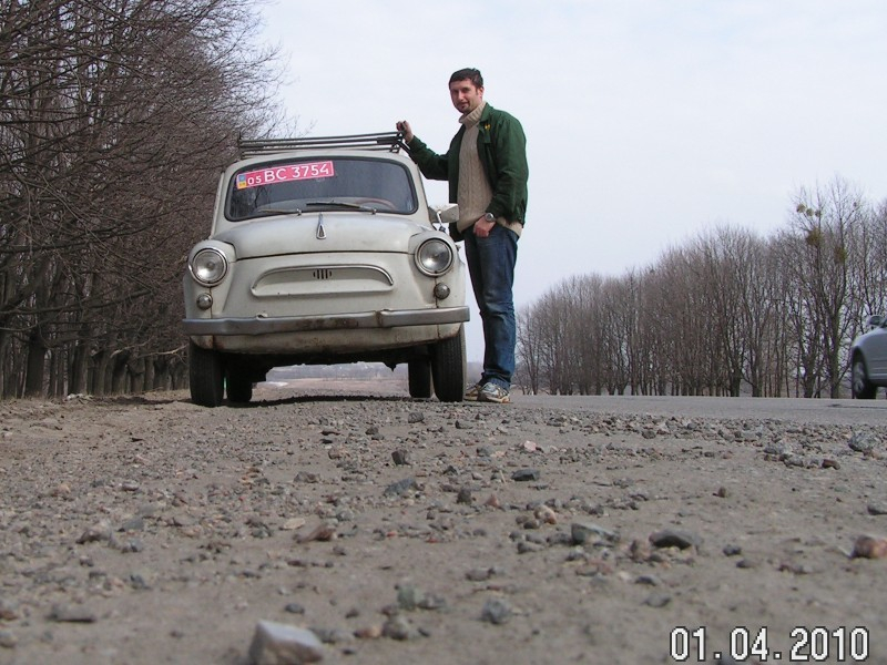

 Дорога до Ізюму була, дійсно, в жахливому стані, це відчувалось навіть їдучи у досить комфортабельному MB Sprinter (евакуатор), але добрались без пригод.

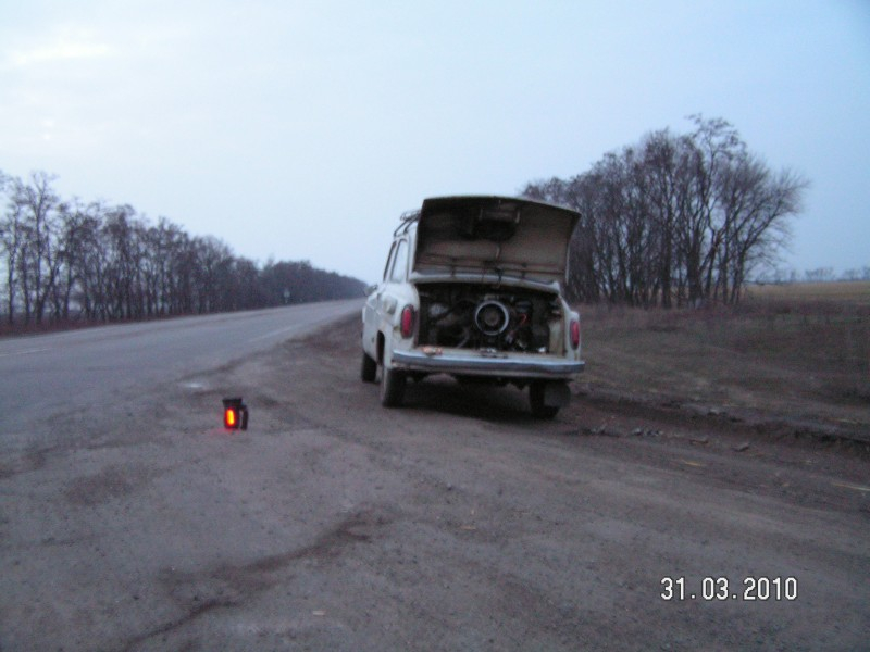

 Згрузили мене, як і домовлялись, на виїзді з Ізюму на Харків і тут почався форс мажор
  . По перше двері жуньчика не закривались на ключ, а в авто моя сумка з комплектом інструментів і запасних частин, по друге пального у баку була невідома кількість але не більше одного літра, по третє евакуатор не приїхав
   Першим ділом я замінив паливний фільтр, благо, що для цього все мав, трубки, якими він під'єднаний до паливної магістралі тріскались у руках від старості - підрізав до "живої" гуми, обмотав ізолентою і поверх неї затягнув хомутами.
 Потім пішов по бензин, АЗС була за 200 метрів, а каністру мав, але ж машина відкрита
   Залив всю каністру у бак (аж 5 літрів
  ) Почав заводити двигун і ... О ЧУДО - він завівся.
 Своїм ходом заїхав на найближчу СТО де мені благополучно замінили оливу (хоч казали, що за всю історію станції "горбатому" це роблять вперше). На тій же станції накачали колеса, виявилось, що заднє праве спускає - замінили на запаску, за роботу заплатив 15 грн, ще й диск від запорожця подарували

   По дорозі з Ізюму до Харкова, як виявилось, жуньчик перегрівається доводилось зупинятись.
 Під час цих вимушених стоянок перечистив всі клеми які знайшов і зміг відкрутити під капотом, але ток зарядки акумулятора не з'явився

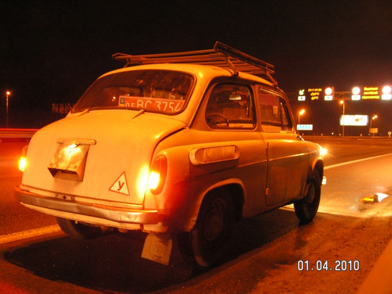

 Коли почало темніти задумався над тим, як позначити себе на дорозі
  Рішення було просте  так як на місці переднього пасажира у мене було дві запаски то я поклав на них каністру з оливи, а зверху скотчем закріпив ліхтарик (світив він добре навіть зустрічні "моргали" дальнім  )
 Ремарка - коли їхав у евакуаторі і сказав, що у Ізюмі погана дорога, то водій відповів, що я ще в Чугуєві не був.
 Так от, доїхав я до Чугуєва вже в повній темноті і для того, щоб щось бачити постійно тримав ліхтарика у лівій руці і світив на дорогу, пішоходи валялись по землі коли мене бачили. Рятував ситуацію той факт, що в Чугуєві доріг нема і всі їхали 3 км/год, я орієнтувався за рахунок світла від сусідніх машин.

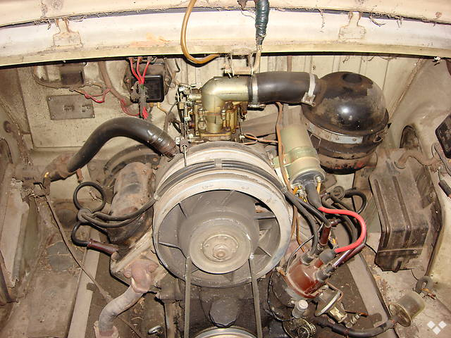

 Не знаю яким чудом (мабуть тиждень Великодній от і Бог допоміг) я добрався до RAMZESA. Машинку загнали в гараж, мене в хату навпроти, нагодували, налили 100 гр самжене
  (пропонували ще). Вранці RAMZES поїхав на навчання, а я пішов в гараж. Поки чекав електрика зрозумів чому не відкриваються пасажирські двері - вони просто заблоковані маленькою ручкою на дверях (блокування дверей). Попередній власник намагався вияснити чому не відкриваються двері  і для цього зняв пасажирське крісло і дверну карту, в усякому разі він так сказав, а виявляється треба читати інструкцію до машини.
 Прийшов електрик і за 20 хв виявив, що недобре працює релле-регулятор, зі знятою кришкою працює з вдягнутою не хоче.
 Ура контрольна лампа погасла, акумулятор заряджається.

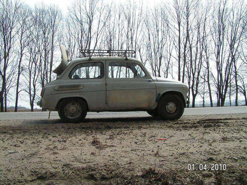

 Стужу двигун по дорозі з Харкова до Полтави
 Після довгого підйому двигун перестав реагувати на педаль газу.
 Виявилось трос тягне коромисло в не вірному напрямку (довго пояснювати), з мідного дроту зробив направляючу для троса і поїхав далі.
 Знову стужу двигун вже біля Полтави
 На в’їзді в Решетилівку обганяю Газель, яка їде 40, порівнявся, а вона газу, я також добавив, так ми пролетіли мимо камазу з наклейкою "Сільпо", який виїжджав з обочини. На заправці SHELL в Решитилівці зупинився остудити двигун і випити кави. Підходить до мене чоловічок і просить показати "горбі", як виявилось то був водій камазу "Сільпо". Він показав як правильно регулювати люфт передніх підшипників - стали вдвох і вдрегулювали за 30 хв. Після чого він всю дорого їхав позаду мене на випадок поломок і зупинявся кожен раз коли зупинявся я. Вже в Борисполі я махнув йому, щоб він мене обганяв.
 Щиро вдячний за допомогу водію камаза "Сільпо" з синьою кабіною, пардон, але як звати не запитав. І не кажіть мені, що у нас немає добрих і безкорисних людей.
 Знову зупиняли ДАІшники але документи навіть не дивились просто поговорили де купив , для чого, за скільки і тп.
 Черговий раз стужу двигун вже за Полтавою - у Покровській багачці.

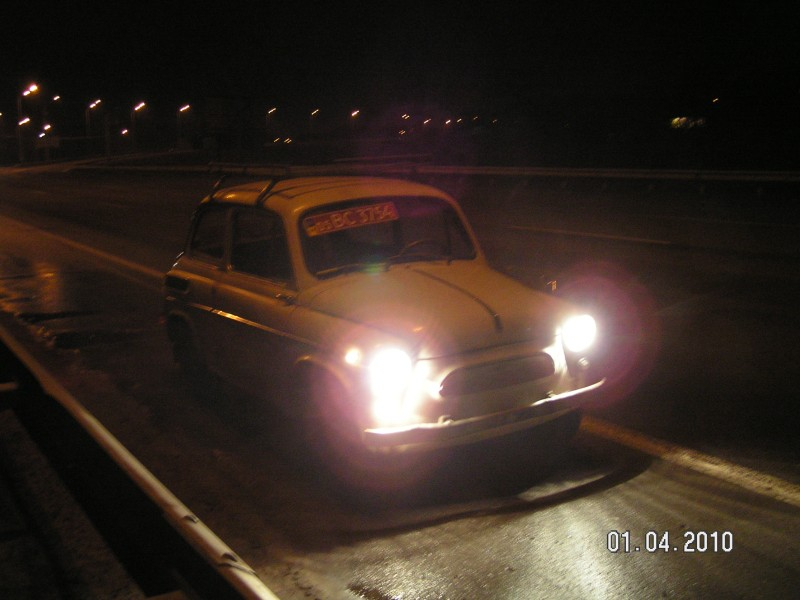

 Перед Яготином (100 км до Києва) стало темно і пішов дощ. З працюючими фарами темнота не страшна, а от дощ з "двірниками" невідомого року - це погано, та й холодно стало (вдягнув робочі штани і куртку поверх одежі).
 Знову розмовляв з ДАІ і знову їм просто цікаво було мене зупинити, поговорили і відпустили.

 Приїхав до дому, поставив жуньку на парковку і пішов відсипатись.
 Виїхав з Харкова об 11:00 і приїхав до Києва в 22:00 - 11 годин на дорогу зі всіма зупинками.

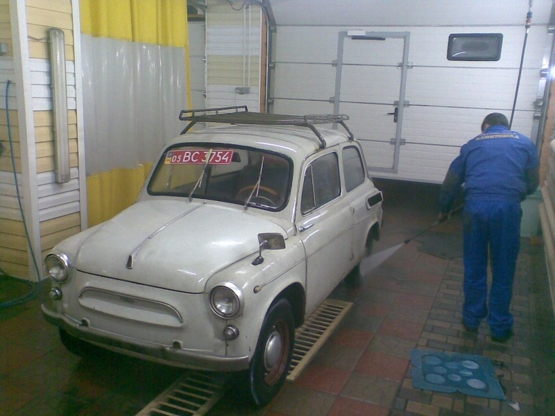

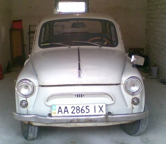

 Мийка після довгої дороги і перед постановкою на облік. В салоні піску, листя і хвої було кілограм з десять.
 Нарешті у гаражі і з номерами нажаль всі номери, які були  починались на 28, а от 65 в кінці мені сподобалось
  , залишився техогляд і страховка.
