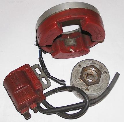

А есть такая классная штука, как зажигание фирмы "мотоплат" Испания. Вещь!
Построить гараж, развестись с женой, вырастить "Запорожец"...
GRAND
Весёлый электронщик
Зареєстрований: 28.10.2010
Повідомлення: 250
Звідки: г. Томск
Моє авто: ЗАЗ-968А (Red Car)
ПовідомленняДодано: 21 Грудень 2010 15:54    Заголовок повідомлення: Відповісти з цитатою
жорик писав(ла):
А ну ка раскажи Cool

ПовідомленняДодано: 21 Грудень 2010 15:59    Заголовок повідомлення: Відповісти з цитатою
Безконтактная система зажигания с залитым коммутатором и выносной катушкой зажигания, используется в высокофорсированых двс, выдерживает большие обороты и нагрузки. Тыц сюды.
