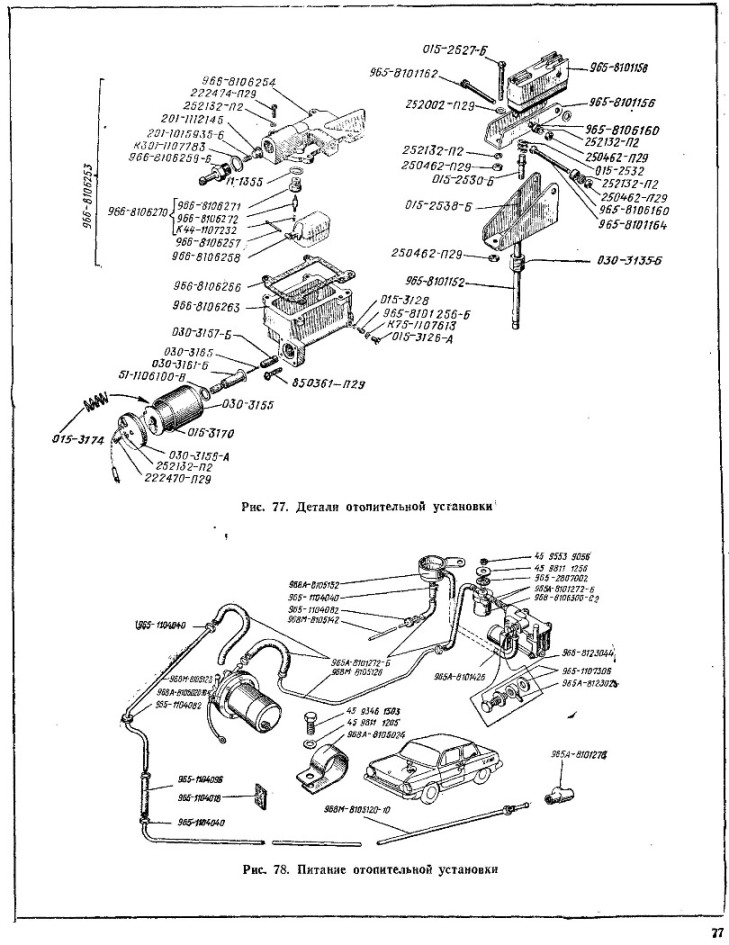

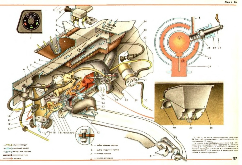

Насчет уровня - переверните крышку с поплавком в верх и выставить поплавок горизонтально плоскости крышке (в общем как на стоковом карбе) Вот схема устройства печки Тыц 1 Тыц 2
