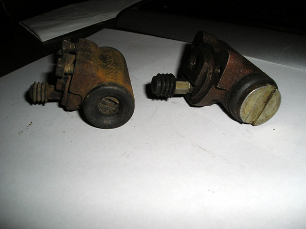

Всем привет.
Както купил у дедка на блошином рынке "новые" (как он сказал) тормозные цилиндрики(задние) и не обратил внимание, так как скупал у него практически все...
Сегодня на чермете снял с горби еще пару цилиндриков и уже дома решил их сравнить Shocked
Первый слева с чермета, справа дедули. Кто, что думает?

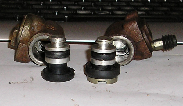

и

справа самопал какой-то

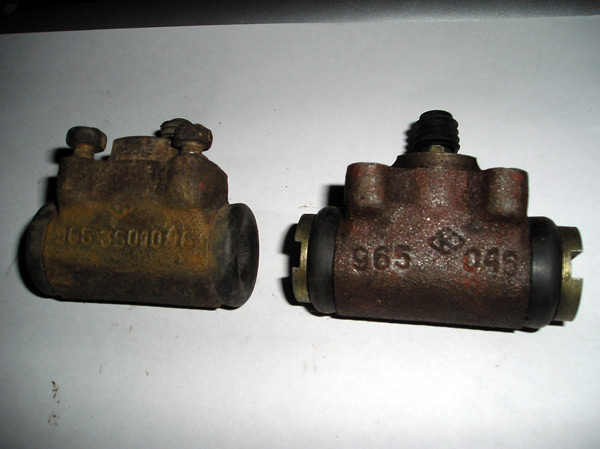

Возможно... Замерял все диаметры - все одинаковое, только пятка отличается... и длиннее ровно на кромку пыльника...

запорожская колодка не станет с таким поршнем. или самоделка, или это не от заз (хоть и 965 цилиндр)

на рынке видел такой, мужик сказал что это москвича

А на корпусе тоже маркировка 965-го?

Я тоже два таких же новых купил.
Сам удивился, что он немного не такой, но поука до установки время не дошло.
Покупался как 965 и маркировка тоже 965

Это от классики поршни воткнуты. Я тут из интереса сравнивал от ВАЗ2107 И ЗАЗ968М.
Мне просто сейчас далеко до автомагазина, чтобы уточнять точно от какой модели воткнуты поршни.

на твоей фото - да, ваз. а у топикстартера совсем другие
