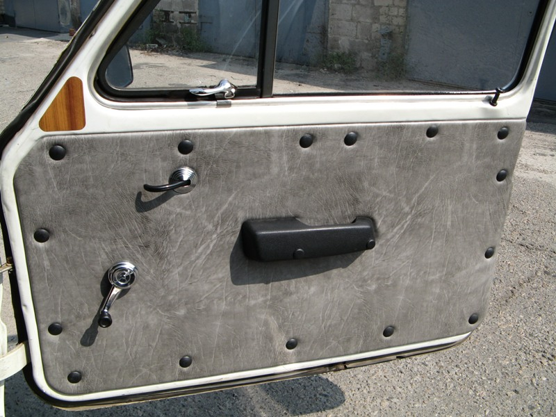

А меня вроде устраивает. И как-бы не сильно похабно получилось Cool.
PS. А ручки заменил:
Можно сравнить с тем что было:

Pas писав(ла):
Смотрится отлично, тоже хочу такие заклепочки. От какого автомобиля? И как ставить?

Подлокотники не громоздкие, поэтому меня полностью устраивают. А клипсы сознательно ставил черные (можно было приобрести серые или белые). Исходил из того, что: ручка открывания - черная, закрывания (она же подлокотник) - черная, окантовка окон - черная. Так что...
Boss156 писав(ла):
Хоть кому-то понравилось Very Happy .
Здесь смесь Smile . В железе двери отверстия под стандартные клипсы диам. 8мм, поэтому подходят клипсы от "восьмерки" (на фото они на старой оббивке). Но когда я их поставил на новую, получилось не то, что хотелось. Поэтому пришлось купить клипсы от "газели". Но у них под "разжимной" грибок нужен диаметр отверстия 6мм. Поэтому "разжимной" грибок взят от "восьмерки", а "распорный" от "газели". Все чудесно состыковалось, и получилось то что есть сейчас.
А ставить очень просто.
- сверлишь отверстие в карточке и двери нужного диаметра. Если карта родная, то прорезаешь отверстие. Если новая - то сверлишь по старой карте;
- прижимаешь карточку к двери;
- вставляешь "разжимной" грибок;
- легким ударом молотка вгоняешь "распорный" грибок.
Все.
